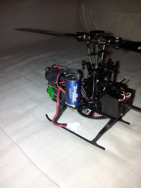

Aggiornamento Brushless Upgrade
Ciao ragazzi,
volevo aggiornarvi che il motore che avevo messo sul genius (quello del v120d02) era
troppo potente, quasi ingestibile.
Nel frattempo ho ritrovato in una scatola di vecchi ricambi un TurboAce 10300Kv azzurro e l'ho sostituito.
Così è tutta un'altra cosa, direi che e' il brushless perfetto per il genius e ho risparmiato
anche qualche grammo.
Peccato che questo motore e' fuori produzione sul sito della wowhobbies.
Buoni voli !
