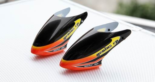

Lo sapevi che sono uscite le nuove canopies?
Genius CP - RC Groups
