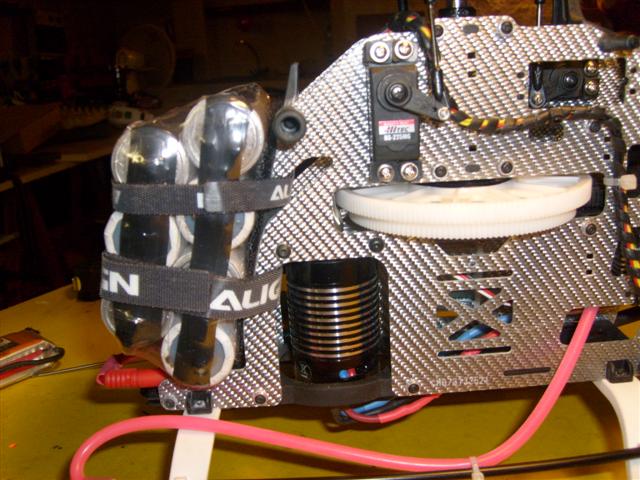

in questi giorni su una 20 di voli 3 ho avuto dei problemini:
son dovuto atterrar prima dei 5 minuti impostati di volo col motore in fase scendente che poi per farlo ripartire ho dovuto staccare e riattaccare l alimentazione. non so da cosa sia la causa perche non ne sono competente e chiedo se e' possibile aver un aiutino??:
la configurazione e composta da 7 celle life a123 2300ml. amp. regolat. kontronik80. solo programma 4
un altro disturbo sono le celle danno un valore uguale (non le bilancio) 2,90v. scariche e 3,60v. cariche
l autonomia sul modello e di 5,30 minuti poi proseguo il volo di qualche secondo fin che non cala di giri. il governor e' al 75% anche aumentando non cambia piu' di tanto. provando le lipo il rotore ha aumentato di 400-500 giri con molta piu' copia. sul caricatore infinity3 programma life mi da errore:tensione in uscita piu' bassa del pacco batt. col programma lipo 6s carica fino a 2150 ml. amp. invece di 2300 ml. amp.della dichiarazione della batt. con una carica di 4 amp.
sull max amp altro caricatore dove imposto il finale di carica delta peck a 25,50v.che non so di preciso a che voltaggio stopparlo il finale di carica in ml. amp. e sempre sui 2100 con una carica di 8 amp. circa 15 minuti per aver le pile cariche. su questi fatti e dati non saprei come comportarmi, ne capisco meno di zero. lo sapevo io di stare sui nitro che l elettrico sono rogne

allora se gli tiro il collo al motore le pile scendono ai 2,4 volt elemento, e per quello che son obligato ad atterrar prima del previsto?
le lipo 6s che ho provato mi dan un 20% circa in piu di potenza rispetto alle life e giusto che sia cosi?
col programma apposito life sul infinity 3 non me le carica, booo non riesco a capire, scusate la mia ignoranza

ciao Massi facciamo un breve conto
6 celle lipo 3,7 * 6 = 22,2 volt
7 celle 123 3,3 * 7 = 23,1 volt
con 23 volt non penso che il regolatore veda 7 celle , per lui sono 6 lipo , in questo caso dovrebbe staccare a 14,4 volt se è vero che stacca a 2,4 * 6 = 14,4
quindi considerato che parti con 1 volt in piu dovresti avere piu autonomia con le 123 rispetto alle lipo
per la potenza maggiore potrebbe essere solo un discorso di peso , 6 lipo da 2500 pesano meno di 7 celle 123 da 2300
cmq se ci vediamo sabato porto il registratore e misuriamo il consumo in volo , se tu hai anche 6 celle lipo possiamo vedere la differenza
