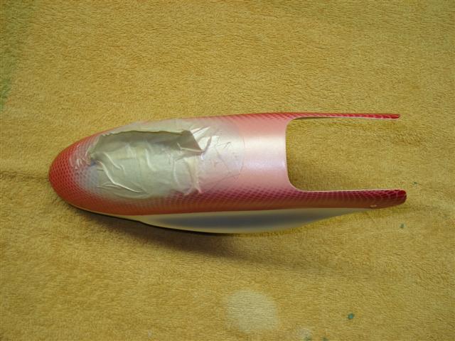

Ciao a tutti,
Visto che personalizzare la cappottina del proprio eli sta diventando una moda, vi mostro il mio primo modello (ancora da completare), realizzato con aerografo e vernici metallizzate.
Ciao e buoni voli e tutti!
Andrea.

Grazie ragazzi, troppo gentili ma ne riparliamo a lavoro finito !!!
Marchino, non sono affatto un buon pilota, per questo cerco di cavarmela alla meno peggio con questo lavoretti... e mi diverto un casino!!!
Se qualcuno vuole fare da "cavia" sono bel lieto di aiutarvi!
Saluti.
A.
P.S. Come primo lavoro non potevo che cimentarmi in un "tricolore stilizzato"...

Bella! Hai usato le calze a rete???

Bellissima Gitano, davvero complimenti!!!
Per la cronaca, stasera è successo un casino... colorando lo windshield mi si è scrostata la vernice sul muso... dovrò rimetterci mano con il rosso... stavolta a tinta unita...
Si per l'effetto a rete ho usato calze in lycra da donna rubate alla moglie...
Un consiglio... se usate le bombolette rischiate di fare un pastone esagerato, soprattutto su canopy relativamente piccole come quelle del Trex 450. Io ho spruzzato la vernice delle bombolette su un sacchetto di plasica (rosso e verde metallizzato), ho raccolto la vernice e l'ho messa nell'aerografo con ago da 1 mm.
