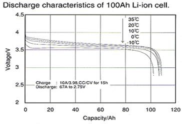

Io non me ne intendo tanto, ma questa storia mi ha incuriosito e ho fatto una breve ricerca. Io penso che qui si stia parlando del fatto che le LiPo hanno una "discharge rate" piuttosto piatta per buona parte della loro durata, cioè che fin verso la fine la tensione cala abbastanza lentamente, poi all'improvviso cala di brutto (se non ricordo male le batterie al mercurio che si usano negli orologi sono il massimo da questo punto di vista). Ho trovato questo sito che conferma questa tesi, vi allego lo screenshot con evidenziate le parti che c'entrano di più. Nella seconda immagine che vi allego la piattezza della discharge curve delle batterie al litio è ancora più evidente.

Sì, infatti il sito parla di "fairly flat", che io ho tradotto "piuttosto piatta". Secondo me in questo modo avete ragione tutti e due: è vero che diminuisce però (questo lo leggo sempre nel sito, non me ne intendo) a volte (e io non so dire quali volte) così poco da rendere difficile l'identificazione dello stato di carica tramite la lettura del voltaggio.
guarda il grafico quella è una scarica a corrente costante
se vari il carico vedresti variazioni più significative nella tensione.
le curve di scarica per singola cella non sono poi molto diverse rispetto alle ni-mh
ma se sommi la caduta di tensione per cella noti che le ni-mh a parità di tensione per "pacco batteria" calano molto più vistosamente
