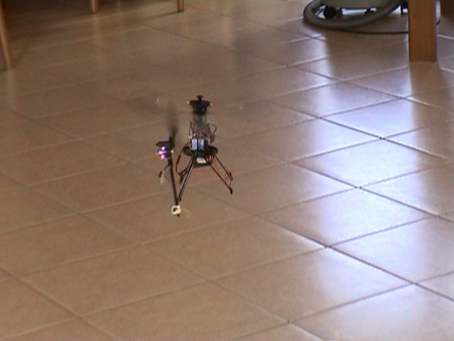

Ho fatto un esperimento non per masturbazione mentale, bensì per capire quali sono i fattori in gioco.
Non mi sono meravigliato della battuta di gotosan di oggi pomeriggio, mi sono meravigliato invece di leggere questa sera che si qualifica 'moderatore' di questo forum e la cosa mi spiace molto perchè non credo che tale qualifica possa consentirgli di fare simili interventi nei confronti di suoi 'ospiti'.
Ciò detto per dovere di risposta agli amici che sono interessati, posso dire che l'esperimento da me fatto non è stato qualificante in assoluto, in quanto il modello usato da cavia era ed è ridotto molto male e non è stato possibile neppure tentare di settarlo, in quanto avrei dovuto smontare l'altro modello gemello, che però vola bene e sarebbe stato un peccato.
Di seguito vi allego una foto del modello 'buono' secondo come lo vedo normalmente in assetto da hobering
Il modello con la coda 'lunga' in alto non è stato possibile neppure alzarlo dal suolo: l'impressione è che il rotore posteriore è troppo a sbalzo fuori dalla massa dell'elicottero. non si riusciva neppure a tentare uno stacco.

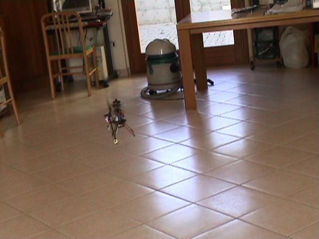

Il modello con la coda appena sopra il piano delle pale era ugualmente instabile, a causa soprattutto del mancato assetto rispetto al giroscopio ed al guadagno di coda, però è stata netta l'impressione che avesse un hovering con l'asse del rotore quasi perfettamente verticale.
Vi allego le foto tratte anch'esse dal video della ripresa con questo assetto
Perchè ????-codacorta1.jpg Perchè ????-codacorta2.jpg Perchè ????-codacorta-3.jpg[ATTACH]32410 Perchè ????-codacorta-4.jpg[/ATTACH]
Si aprezza che mediamente l'asse del rotore è più diritto e che una modesta inclinazione, se presente, è dovuta più all'effetto di rotazione in assoluto piuttosto che ad un effetto di correzione del ruotino.
In conclusione, per ora, mi sembra molto probabile che con il ruotino con centro sul piano del rotore l'effetto (marcato) di inclinazione dminuisce sicuramente in modo notevole.

Mi spiace essere così duro di capoccia, ma l'esperimento non mi sembra effettuato in un modo sufficientemente affidabile per convincermi dell'inesattezza dei miei ragionamenti di cui invece sono sicuro al 275%, d'altronde Claudio sostiene che il t-rex con coda sollevata rimanga inclinato! Dovresti proprio riuscire a sollevare quello con la coda più in alto (hai provato a trimmare molto l'elevatore a picchiare?). Inoltre ci vorrebbe almeno qualche secondo di stabilità per poter valutare la posizione di hovering, anche se con quello con la coda più in alto dovrebbe bastare poco per intuire che NON si inclina dal lato opposto !
Non avresti qualcosa per filmare i tuoi esperimenti? Le foto rendono poco, a meno di avere un eli proprio immobile!

Infatti avevo detto che le condizioni del modello erano del tutto insoddisfacenti. Però l'impressione a guidarlo è nettamente orientata verso la mia tesi e cioè che il ruotino alzato riesce a correggere la massima parte dell'inclinazione 'naturale'. Poi subentrano altri fattori.
Le foto sono state tratte appunto dal video che sto immettendo su Yu Tube.
In attesa dell'URL spiego che nella prima parte vola il modello 'normale', nella seconda parte tenta di sollevarsi quello con il ruotino ben sopra la coda ed il resto del filmato è relativo al volo (molto caotico) del modello in versione coda appena sopra il piano del rotore.
Si noterà la notevole differenza di comportamento tra il modello con coda altissima e quest'ultimo e si apprezzerà anche il comportamento anomalo del giro e del guadagno del ruotino di coda (questa è quasi ingestibile).
Però si può intravvedere che il modello è sostanzialmente dritto .... almeno per chi è abituato a vederlo normalmente inclinato.
