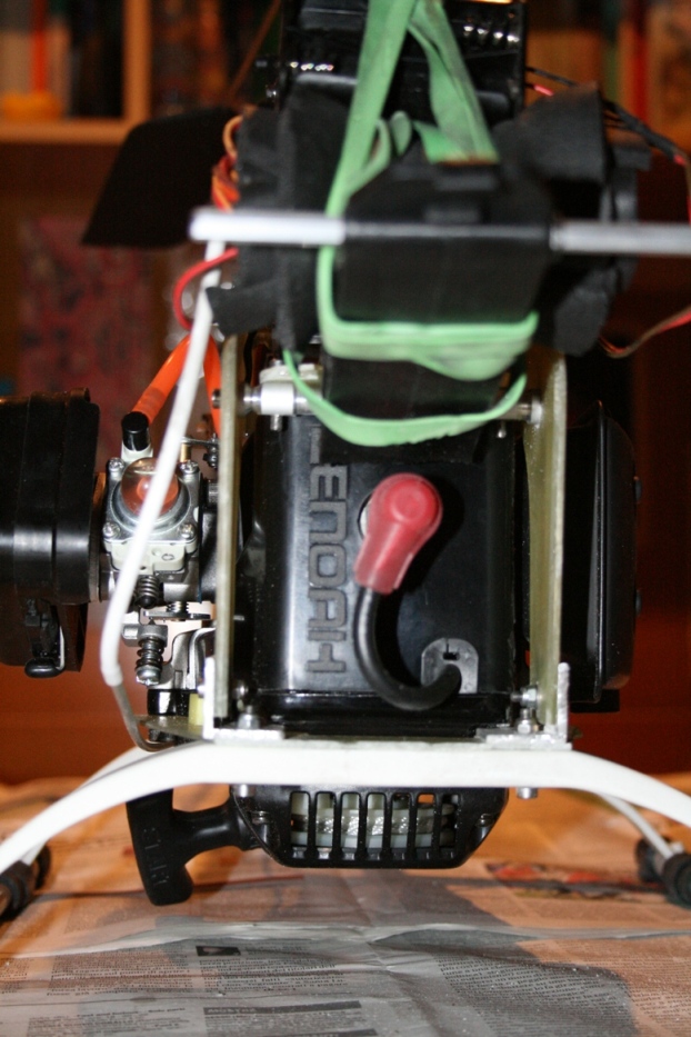

Dopo avere fatto alcuni conticini sul costo della miscela e sui consumi dei 90 glow, mi sono convinto di .. sperimentare i motori a benzina. Da vecchio Modellista (anacronistico? .. boh!!) ho preso carta, matita e .. tanta buona volontà, ed ecco il prodotto finito. Sono partito dallo Style 90 acquistato un anno fa (un ottimo ed economicissimo 90 nitro). Ho utilizzato uno Zenoah 24 RC fornitomi ad un buon prezzo da Abbate Racing (della mia provincia, uno dei migliori preparatori al mondo di tali motori in versione car 1/5 e molto disponibile in consigli ed utili informazioni tecniche). Ho utilizzato delle tavolette di vetronite (molto economiche e robuste, oltre che leggere) che ho opportunamente ritagliato e rinforzato (seghetto, Dremel ed epoxy). Da pieno di tondo alluminio mi sono tornito il pezzo d'accoppiamento albero motore-frizione, n. tre colonnine. Due settimane (non piene ma in orari liberi dal lavoro) di lavoro e .. Voilà .. ..
Sinceramente nutrivo non poche perplessità sulla capacità di staccarsi da terra. A neanche 1/3 di gas, invece, ho constatato che il modello cominciava ad alleggerirsi sul carrello ed a staccarsi da terra. Premetto che non sono interessato ai voli acrobatici esasperati. Che soddisfazione, però vederlo volare. E che piacere, dopo una mezza giornata tra prove, rodaggio, voletti, aggiustamenti, ecc. constatare di avere consumato .. 350 ml di miscela (benzina-olio). E poi, che libertà! .. niente batteria 12 Volt, niente batteria accensione, niente di niente. Penso che con due litri di miscela si potrà volare una intera giornata visto che il motore usato consuma .. l'odore della benzina. Posto alcune foto del mio Style90-Zenoah.

Uno dei miei tanti obiettivi, avere un 90 con questo tipo di motore!!!
Gran bel lavoro, complimenti!!!
