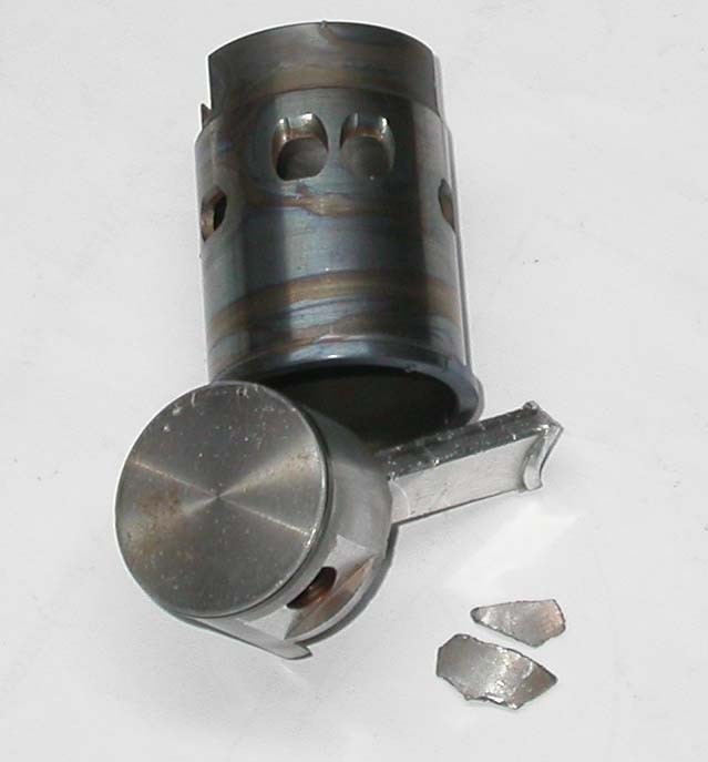

User | Help Ricambi Yamada. strana Piantata di motore
ho bisogno di biella e accoppiamento di sicuro... ma chi mi dice che non si sia leggermente stortato l'albero visto la violenza del grippaggio?? In ogni caso stavo cercando i suddetti ricambi più un consiglio in generale sul da farsi. |
12 giugno 06, 13:49 | #2 (permalink) Top |
User Data registr.: 03-08-2005 Residenza: Lugano
Messaggi: 1.088
Immagino sia il 91 ST, non e' il primo caso di grippaggio che sento anzi.... L'unica cosa che posso dirti e' che questo motore sembra non digerire bene la muscle pipe, forse e' il tuo caso. Per i ricambi appena sai qualcosa fammi sapere anche a me (gratt....) P.S. che miscela usavi? |
12 giugno 06, 14:28 | #3 (permalink) Top |
User Data registr.: 28-11-2004 Residenza: Mareno di P. - Treviso
Messaggi: 252
Anche ad un ragazzo al mio campo si è piantato il 91ST proprio con una MPII: il modello era un raptor 90. Per i ricambi ha trovato dai Livi: non so però se li avessero a magazzino o li abbiamo ordinati...
12 giugno 06, 21:57 | #5 (permalink) Top |
User |
e ma allora!!! si si 91st. Volo con la MP2. direi che c'avete preso!!! CP30 e circa 20 voli. in più tanto pre aggiungere capitava che per 3-4gg di fila dovevo chiudere perchè era grasso e poi per 3-4 giorni di fila dovevo ritornara ad aprire perchè era magro!!! Ma di garanzia non se ne parla proprio? NO EH!! |
12 giugno 06, 23:15 | #10 (permalink) Top |
Sospeso Data registr.: 09-09-2005 Residenza: MODENA
Messaggi: 2.247
ok allora e' il motore che e' un po' stronz...... i ricambi c'e' li ha www.mobbymodellismo.it e' l'importatore! ciao |
