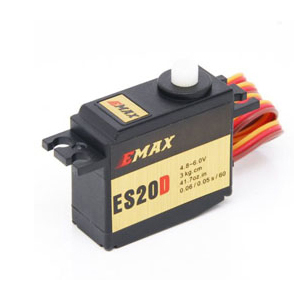

ciao prendi un 401 usto lo trovi a poco e vai sul sicuro!!
a proposito che servo hai di coda???

ho un emax es20D .... cinese....
