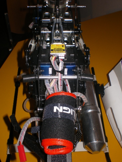

ciao a tutti,io ho appena comprato il t rex 600 LE nitro,ho montato tutta la meccanica e adesso tocca all'elettronica....vi chiedo se sapete come collegare il congegno per lo star alla ricevente (AR 7000),su quale canale??i servi gli ho collegati ma se qualcuno mi puo dire i collegamenti almeno controllo non vorrei fare danni!!!grazie

le posto qui le foto non so' se ci capisci o se riesco a spiegarmi, ma cosi le foto possono essere utili a tutti
Sulla ricevente attacchi il due in uno ma stai attento alle polarita',
poi dal due uno esce il cavo per attacare la batteria della ricecente e te dovresti avere la lipo dell'align 2s 1900mh 18c. sempre dal due in uno esce un cavo nero che attacchi al motore per fare massa ed il cavetto rosso con il coccodrillo alla candela del motore.
