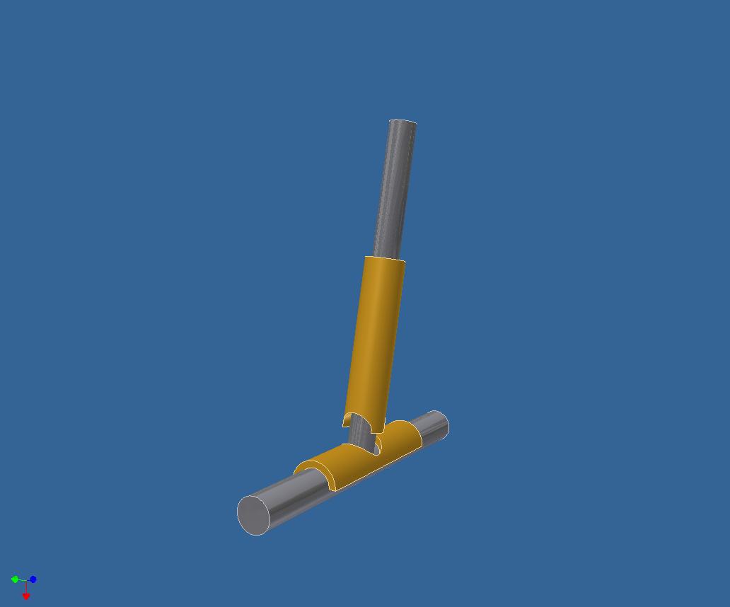

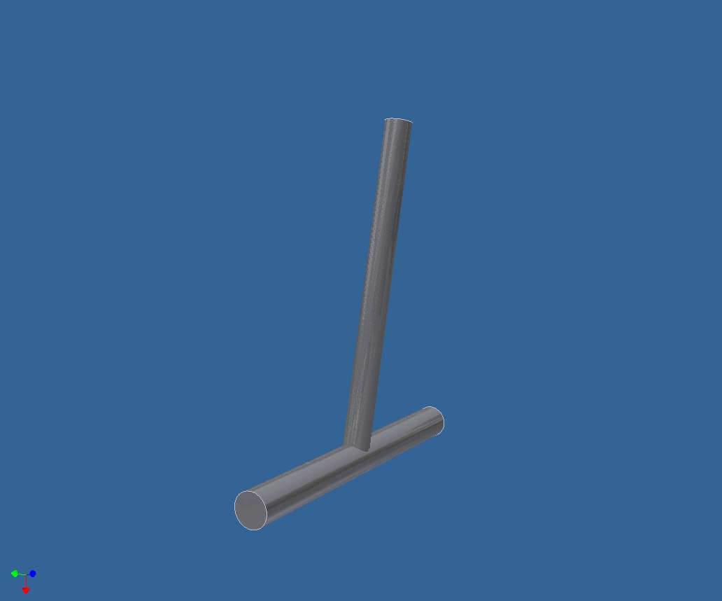

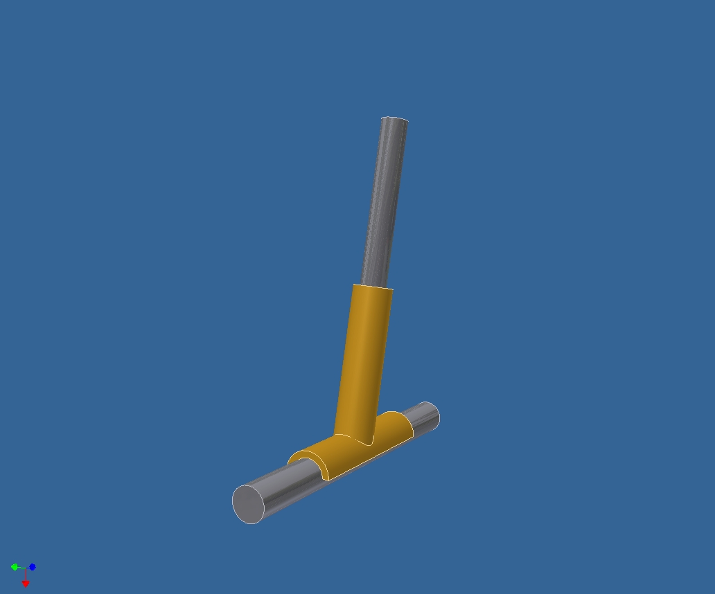

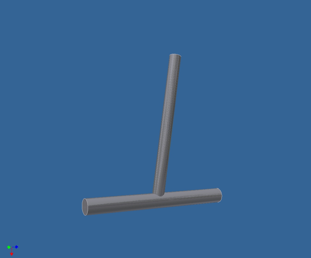

Dima per carrello
Ciao Veltro, come promesso eccoti dei disegni di come io costruirei il carrello in oggetto; non sono rifiniti perfettamente ma rendono l'idea, se ti servisse posso mandarti i disegni in formato Inventor e/o Autocad o qualsiasi altro CAD.
Dima di montaggio.
Primo pezzo in sede.
Secondo pezzo in posizionamento.
Dopo una saldatina ecco il carrello finito.
Spero ti sia d'aiuto
