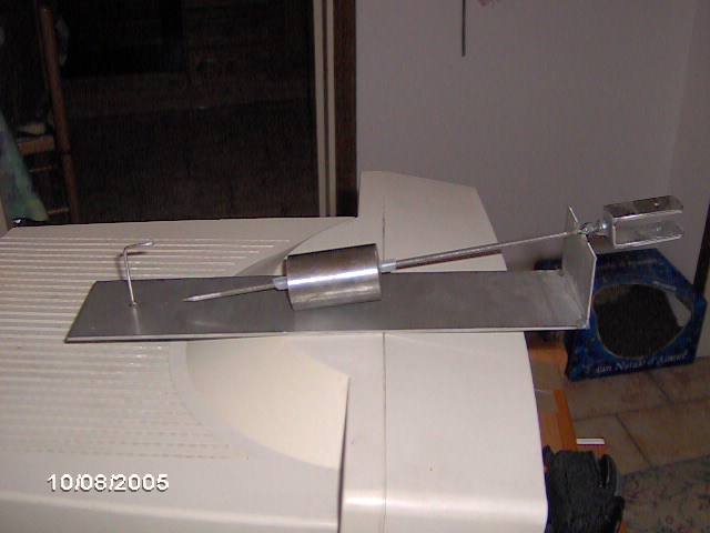

per provare le pale se sono bilanciate devi usare un bilanciatore specifico per questo scopo mettendo una vite dentro non si vede nulla!
ti consiglio il bilanciatore della robbe pesa le pale una ad una pero' costa 94 euro se ti puo' interessare io costruisco i bilanciatori per pale ad altissima precisione chiedo 40 euro compresa la spedizione sono costruiti in acciaio inox 304 ti allego una foto del mio pero' e' un po brutto da vedere perche' e' il primo che o costruito
naturalmete mi dovrai dire la misura dele pale per l'attacco

Davide, bella l'idea di quella bilancia... anche se mi sembra adatta a pale piu' consistenti delle 20..28 grammi di un T-rex (per non parlare dei palini di coda). Ma gia'che ho un po' di astine e tubetti di alluminio che aspettano solo di essere tagliati tentar non nuoce
Dalla foto non capisco pero' come e' fatto il perno/fulcro della leva affinche' non rotoli sul supporto.

c'e' un perno saldato a l'asta che si appoggia su due lembi di lamiera!
ci sarebbe anche la possibilita' di montare il fulcro su due cuscinetti!
