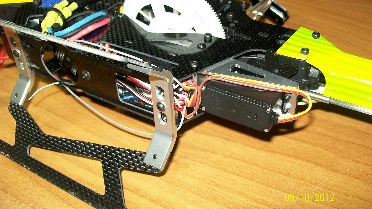

Ciao ragazzi,
L' altro giorno mi e' successa una cosa stranissima.... Ho comprato da poco questo fantastico modello : Alzrc Devil 450 con radio Futaba 8CH ,

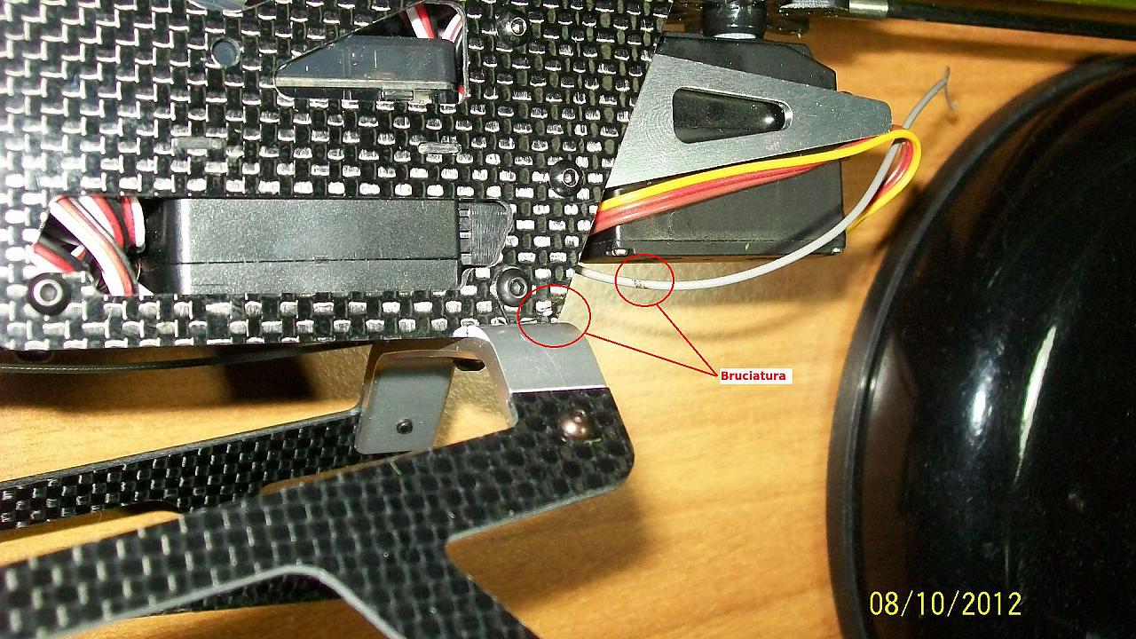

dopo all'incirca 5/6 voli il servo di coda comincia ad impazzire girando a scatti a DX e a Sx (stacco tutto - cerco di controllare e non capisco il problema).
Il giorno dopo all'avvio per il 7° volo noto una puzza di bruciato e del fumo provenire dal retro dell' Elicottero.
Prontamente stacco le connessioni e mi accorgo che si stava bruciando l'antenna della ricevente .
Ora mi chiedo ma come e' possibile visto che da quel filo non passa tensione ??????
Qualcuno sa spiegarmi il perche'?
I due fili delle antenne ora li ho distanziati e non sembra presentare piu' il problema
Grazie anticipatamente se qualcuno mi dara' una soluzione !!

Mai mettere dei fili a contatto coi bordi in carbonio.
Sopratutto se sono delle antenne.
I bordi delle fiancate sono affilati, dai e dai i cavi si incidono e vanno in corto (probabilmente quel cavo è un dipolo).
Bisogna mettere qualcosa che li protegga dai bordi.
Inoltre il carbonio è molto schermante per le radiofrequenze, quindi meglio tenere le antenne il più distante possibile da esso.

quoto quello che dice kaboc, anzi ti consiglio di usare le guaine che vengono utilizzate per il modding dei pc.. proteggono e viene fuori un lavoro pulito.

PS: Comunque problema risolto !!!!! ho protetto i cavi dell'antenna ricevente con dei tubicini !!!!
