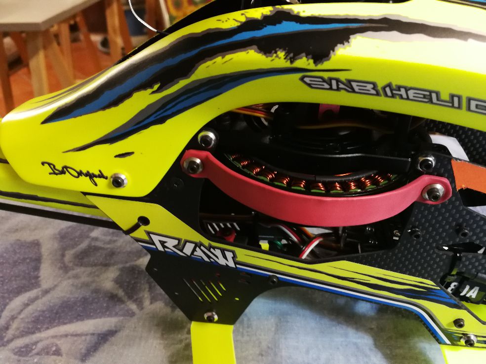

oggi ho deciso di assemblare una barra in alluminio per la protezione del motore da eventuali colpi accidentali e piccoli crash. Ho assemblato due lamine in alluminio alte 1cm, lunghe 13 cm, spesse cad. 1,5mm...per uno spessore complessivo di 3 mm e con meno di 4 euro me la sono cavata...nel dettaglio non e' perfettissima, certamente si poteva fare meglio, ma sono risultate robuste e leggere...sono soddisfatto.
ecco il lavoro grezzo in fase di elaborazione..
ecco il lavoro finito....
