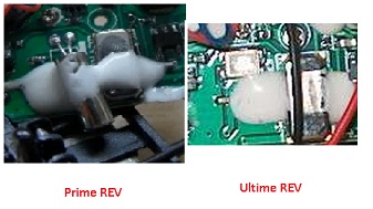

Guarda la foto allegata e dimmi qual'è il tuo...cioè il primo a cilindro(foto a SX) o il secondo a "lingotto"...e se hai tempo anche la REV cmq da quel che ho capito fin'ora...potrebbe dipendere da partite di V911 venduti nella confezione non originale ..ciao...
PS: non ricordo neanch'io fin'ora di qualcuno che è riuscito a risolvere il problema ..tranne forse sostituire il piccolo componente incriminato (credo preso su ebay) ma l'operazione richiederebbe strumenti di precisione che non tutti hanno...
Esatto, è proprio come avevo visto...purtroppo ricado nel secondo caso (lingotto) versione 7...eli preso da BangGood arrivato in confezione non originale in polistirolo..speriamo nel prossimo arrivo...e in ogni caso stop a BangGood

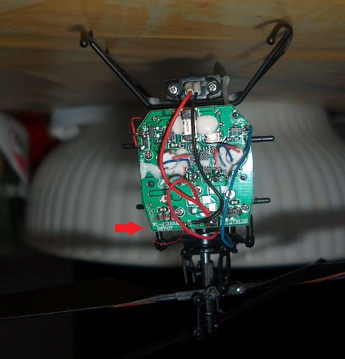

il mio rev 7 difettoso ( al quale si riferisce l immagine di destra ma la vuoi girare di 180 gradi?) era nella sua bella confezione originale a valigetta.
