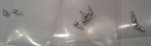

Adesso passo alle modifiche, la maggior parte dei pezzi che ho sostituito fanno parte di upgrade per l'eflite MSR, ho fatto queste modifiche per cercare di eliminare l'effetto toilet (spero di averlo scritto giusto) dovuto alle imprecisioni della flybar e dello swashplate, e per ridurre le fastidise rotture del rotor hub e delle sfere di plastica.
Di seguito riporto le foto dei pezzi che ho cambiato

Scusate se faccio tanti posta, ma non riesco a mettere più di 5 immagini alla volta .
Per montare questi pezzi ho dovuto apportare delle modifiche alla barra principale, xkè lo swashplate è più sottile di quello originale, quindi ho fatto dei buchi supplementari a circa 3 mellimetri da quelli esistenti per montare il collare antirotazione e il rotor hub, poi ho bucato le pale per inserire le sfere in alluminio. Infine ho dovuto cambiare anche i tiranti e gli uniball sempre per MSR, xkè quelli originali dello xieda sono più grandi.
Ora il mio gioiello è nettamente più stabile e mi sembra anche più reattivo.

Mi dici dove hai preso/acquistato le sfere che hai messo nelle pale ? ...

Le sfere le ho prese da un sito svizzero Precision Aluminum Balls for MH-MSR002BG - MH-MSR012 - Blade MSR - chablaisRC.com però sono senza filettatura, quindi negli urti più violenti tendono a sfilarsi, niente di preocupante, le reinfili e riparti se le trovo con la filettature come quelle che mi hanno fornito con la flybar, le cambio e vi faccio sapere
