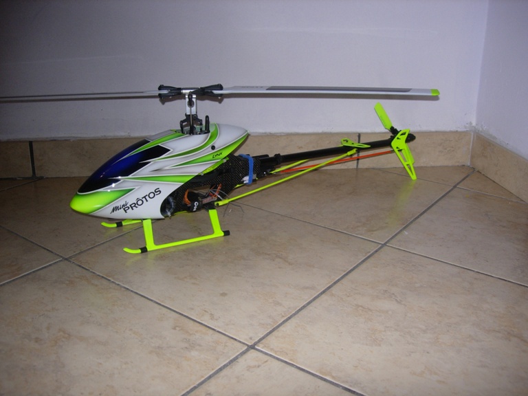

| User | Citazione:
Per intenderci nella foto, è dove si vede la fascetta blu che tiene il beastix.

| | #3636 (permalink) Top |
| User Data registr.: 17-10-2011 Residenza: Lavagno
Messaggi: 1.030
RMa le pinne e i tiranti fluo li hai fatti tu??belli e si vede proprio bene la forma dell elicottero in ari(almeno credo)
__________________ Oxy3 4s Brain Goblin 380 Xbar Miniprotos 6s stretch Beastx: Trex 450L Dominator 6s Brain Gaui X5 Formula Brain Trex500 pro DFC Brain.180 cfx e hisky hcp100s
| | #3637 (permalink) Top | |
| User | Citazione:
Tutto quello che vedi di giallo l'ho verniciato io, piccola passata di carta del tipo fine, poi spray aggrappante, bianco e fluo.
__________________ Oxy 3 qube Goblin 500 | |
