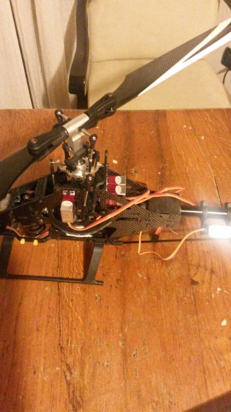

Ciao ragazzi... Problema col mini, non ne vengo a capo.. Nei pitch pump perdo la coda di 180 gradi anche di piu.. Non so cosa potrebbe essere. Col bx precompensazione attivata.. Vi è mai capitato? Cavolo andava bene sett scorsa, a parte quando perdeva potenza.. Ora non perde potenza ma perdo la coda.

Alions faceva così pure a me...perdeva potenza nei vambi di passo soprattutto i primi secondi quando la lipo erogava più corrente...è il 3 pignone che cambio...sul primo non andava l unidirezionale...

| Speriamo bene . Comunque bisogna controllare spesso perché sono tanto piccoli e delicati . Io penso che sono già rotti da nuovi poi dopo un volo finiscono di aprirsi. Se ti accorgi prima di montarlo fallo cambiare in garanzia.ora sto provando un olio per unidirezionali della serpent( macchine pista) . Ne avevo uno che a 100%di potenza staccava messo questo perfetto ci sto volando ..adesso spero... |
