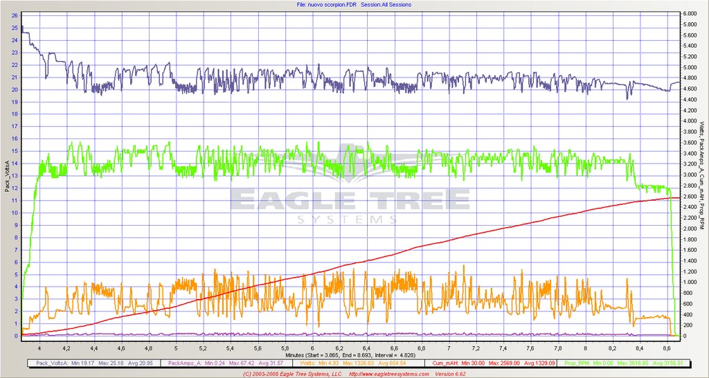

User | T-rex 500 e scorpion 1400 kv ecco i dati per i dubbiosi...
ciao a tutti ecco i dati relativi al motore sopracitato con pignone da 15 denti e in volo 3d li ho postati perche molta gente era dubbiosa... Direi che non ci sono dubbi un missile .... prende + giri dei massimi teorici

hai lo stesso grafico ma con i giri motore e la corrente scalata tra 0 e 100A ? Ciao Ben

Ciao Marco..... Leggo bene i giri del rotore a 3200/3400 rpm? Direi un pochino a rischio....non credi? Enrico.

si leggi bene tranquillo i i giri msimi li prende in cadut libera dando tutto negativo per topparlo vicino a terra è un mese che ci volo così e tiene con il 16 invece iniziava a fare qulche problema.

La tensione del tuo pacco ha un valore intorno ai 21 V 21*1400 =29400 giri motore Il rapporto del Trex è 162/15=10.8 Il calcolo dei giri rotore è: ( 29400/10.8 )* rendimento (supponiamo 0.95 che è già alquanto alto) =2600 rpm Come fai ad ottenere 3300 giri? I dati impostati nell'Eagle sono corretti?
