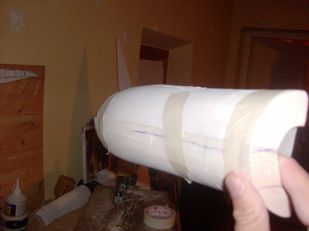

qualche fotina dei piani e del master delle prese d'aria.
p.s ho incominciato una sett.na fa' quniti queste foto sono un po' "vecchie"
ma per il momento mi sono dedicato nella realizzazione delle prese D'aria che ametto stanno togliendo parecchio tempo visto che devono essere fatte da 0....comunque i lavori anche se moooolto lentamente vanno avanti.
