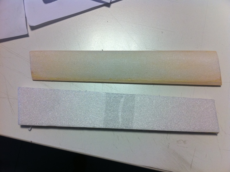

Allora il modello che ho scelto è lo Ju-52/3m
L'ho visto "ultimamente" nel film OPERAZIONE WALKIRIA (con TOM CRUISE).
L'apertura alare prevista è di circa 160cm con un peso stimato di 600gr circa
Sono partito da un modello in carta della ditta GPM (penso polacca); ho scannerizzato i vari fogli, ingrandito al 200% e stamapto su carta A3 con stamante laser a colori.
Da questa mole di fogli ho iniziato a studiare come adattarlo a depron 3 e 6 mm.
Voglio utilizzare lo stesso profilo alare dell'aereo reale e lo stesso sistema di alettoni, flap e timoni di profondità (non sono in asse con l'ala)
Non posso più inserire foto in quanto ho raggiunto la dimensione massima del mio archivio (ben 6 Mb!!!!!) Possibile che ci siano tante restrizioni?
Mi suggerite come poter inserire le foto non come allegati ma all'interno del messaggio
grazie a tutti e BUON AERODIMENTOSO CIMENTO 2012

...a questo punto, come altri del resto, vorrei sapere in base a cosa hai ricavato la stima del peso finale

forse intendevi 1600 gr... che è una stima più realistica, anche se ancora ottimistica (secondo me )

Per le foto io proverei a sentire un moderatore se si attiva per aumentare il tuo spazio a disposizione, ma prima veirfica le foto che hai caricato.
Sei sicuro di comprimerle adeguatamente?
Mediamente una foto compressa pesa circa 70-80kb, se vai troppo oltre forse stai sbagliando qualcosa. Quindi in 6mb te ne stanno parecchie.
Riguardo un servizio esterno picasa è buono (Imageshack è orribile) ma io sono dell'idea che è sempre bene che le foto siano caricate come allegati in modo che restino sempre associate al build-log.
Poi vedi tu, ci mancherebbe.
Per il peso obiettivo di 600gr, prova a rivedere i tuoi conti.
Io ho costruito un motoaliante da 170cm in depron con linee essenziali e due canali.
Il peso finale era attorno ai 550gr.
Mi pare difficile che si possa riuscire a stare sul peso che dici.
Invece, per la mia esperienza col depron se usi un solo motore, come mi sembra sia tua intenzione, secondo me si sta sotto i 1600gr che dice il doc.
Se ci spieghi i tuoi calcoli per la stima magari possiamo capire se sono corretti o se c'è qualcosa che non va.
Meglio trovare adesso gli errori che durante la costruzione

Non ho l'occhiometro fino per il depron, ma mi sa che il peso raggiungibile per un modello del genere, con 160 cm di apertura alare, si aggira intorno a quel valore, al limite sui 1400 grammi, ma proprio ad essere ottimisti. Dipende anche da come vuole rifinirlo e cosa vuol metterci, ma tra carrelli ruote, batterie, struttura... mmmhhh....

In effetti io di esperienza ne ho ben poca, e come dici tu dipende anche dal grado di finitura.
A questo punto aspettiamo rl70522 che ci chiarirà le idee

mi viene da chiedere quanto pesa il beachcraft di Albyone in ordine di volo, almeno si può fare una stima grossolana...
