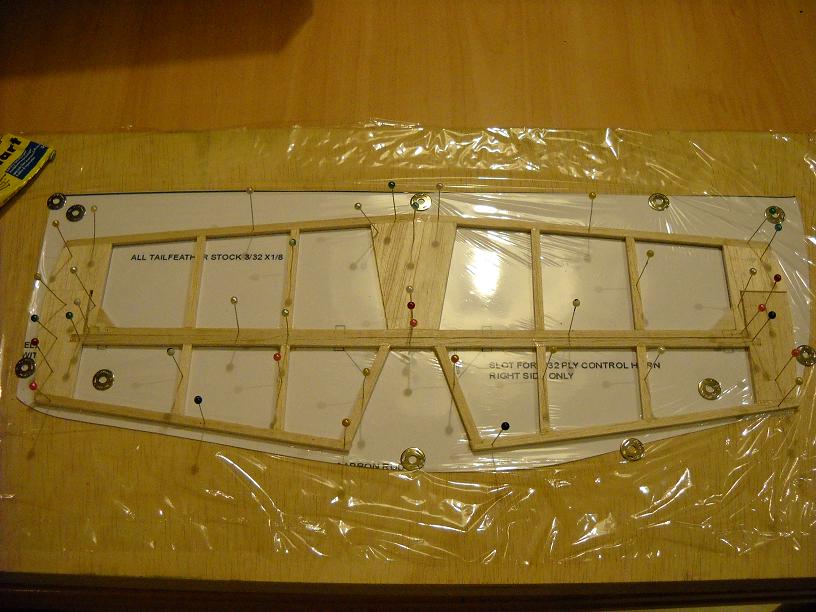

Ciao a tutti, finalmente ho rimesso mano al progetto, da qualche sera ho cominciato ad incollare qualcosa e ho fatto i piani di coda e incollato qualche centina alle fiancate della fusoliera, il tutto con l'aiuto di mio figlio (9 anni, vedi mai che gli trasmetto la passione). Adesso spero di poter progredire pur avendo pochissimo tempo.
Intanto vi beccate qualche foto dei lavori.

Ciao Mav.
Pensa che ne ho uno da riparare che mi hanno regalato. E' di 220 cm di apertura alare ed ha montato un motore a scoppio Supertigre da 10cc. Chissà quando lo sistemerò
Comunque bella scelta. Un bel modello.

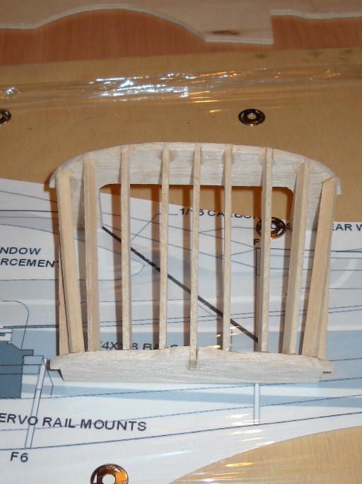

Grazie Alby, mi piaceva, anche se piccolo per riprodurre dettagli (vedremo cosa riesco a fare) e soprattutto piaceva anche a mio figlio.
Comunque, questa sera ho trovato il tempo di incollare qualche altro pezzetto e visto che avevo pronta anche l'ordinata che porta il carrello principale,, ho incollato tutto.
Devo dire che la fusoliera, ora che ha praticamente tutte le sue ordinate, è dritta e aggiungo anche bella larga (e per me che non ho propriamente delle mani da ricamatrice...). Altra sorpresa è che è anche abbastanza robusta e penso che a lavoro ultimato dovrebbe fare la sua figura.
L'ordinata parafiamma la vedete non alleggerita perchè non ho ancora deciso per l'acquisto del motore e quindi non sapendo come e dove cadranno i fori di fissaggio ho optato per farlo poi.
Eccovi un paio di foto per mostrare i piccoli progressi.

Ti seguo in rispettoso silenzio, dato che questo sarà il primo modello che costruirò (dopo l'easystar, ma non la considero costruzione)!
Ti chiedo solo una cosa: con l'ingrandimento hai fatto modifiche (passo centine/ordinate, spessori materiali) o lo costruisci come da originale?
Grazie e buona costruzione!

Ciao Joberto, io ho ingrandito leggermente ad una AA di 110cm, per gli interassi delle centine non ho aumentato nulla in quanto erano ancora ottimali, considera che non dovrebbero superare i 7/8 cm. Per gli spessori dei materiali, visto che sono indicati in pollici, ho semplicemente convertito arrotondando in eccesso, approssimativamente 1/2 mm in più, sufficente visto il modesto ingrandimento. Se hai bisogno chiedimi pure.
Ciao,
Stefano.
