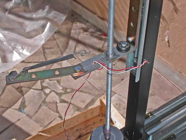

ciao a tutti sono alle prese con la progettazione della mia prima taglia poli e ho alcune domande da porgervi.
ho una mm2001 posso montare dei stepper da 1,2 amper ( chiedo questo perche ho gia i motori )
dove siete riusciti a trovare il filo per il taglio ( io sono di novara e qui non lo ha nessuno )
come avete fissato il filo alla meccanica per sopperire a un eventuale allungamento o per tagli non in asse con asse x
ringrazio anticipatamente per le risposte e se qualcuno ha proposte contattatemi in mp ciao e grazie a tutti

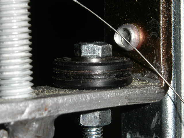

io per il filo ho fatto cosi:
il filo passa su un cuscinetto (quelli che sono usati a volte per le guide dei cassetti, opportunamente modificato con scanalatura sulla parte in teflon esterna) e tenuto in tensione tramite un semplice elastico.
Il cuscinetto te lo cosiglio perche il filo è libero di allungarsi/accorciarsi senza fare attrito e non facendo un angolo molto stretto particamente non si rompe mai.
