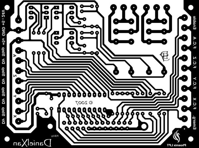

Un modulino semplice semplice, uscite step/dir per 4 assi con relativi ingressi finecorsa, 2 relè per impieghi generali, uscita +5v enable ponti, emergenza sw/hw.
Semplice interfaccia per CNC-poenix-lpt-lc.jpg   Semplice interfaccia per CNC-poenix-lpt.jpg

Scusate la domanda ingenua di uno sprovveduto: ma cosa cambia in meglio o in peggio rispetto all'interfaccia parallela di Fiser?
Andrea

Pro:
Più compatta, più economica, con i relè a bordo contensione di comando variabile.
Contro:
Non è optoisolata in tutti i segnali, non ha 4 relè.

Nuova release, viste le richieste, ho tolto una pista ed aggiunto un ponte per spostare in fuori il connetore DB25, e facilitare il montaggio a pannello.
Ultima modifica di Danielxan : 16 gennaio 08 alle ore 13:31

Rev.E
Duona Pasqua.
