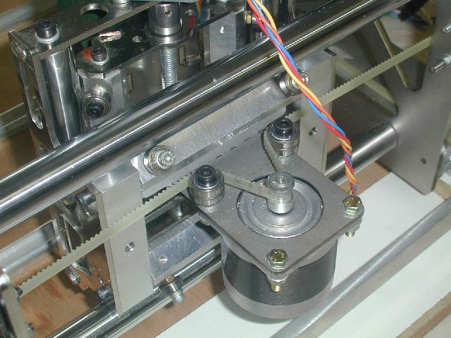

La mia dormita in ufficio ha portato i risultati sperati... :fiu:
Ho montato i carrelli per asse Y e Z.
Piccolo appunto.... mi piacerebbe sapere che pensava il francese mentre faceva la distinta delle viti e cuscinetti... Le viti, vabbhe, vi dovrete arrangiare, mentre i cuscinetti, ne vanno altri due piccoli, che non avevo calcolato... e siamo a 7 in piu della lista iniziale.
cmq sia, ho montato i carrelli, li potete vedere in foto.
Mentre la piastra che non sapevo montare, finalmente ho capito.
Va montata sotto ad un blocchetto in alluminio, e va PIEGATA.
In foto la piega non c'è.... ma la faro' domani.
Comunque rende bene l'idea di come è messo.
bene.... molto bene.... domani penserò a come fare la vite dell'asse Z che per ora non ho.
ciaooo
roby
simone76 30 gennaio 07 00:13
Originalmente inviato da akitainu
<_< <_<
http://www.baronerosso.it/forum/atta...3&d=1170067925
CantZ506 30 gennaio 07 00:38
Originalmente inviato da simone76
Tu "dici" <_< <_< , ma da quella foto non si capisce mica bene che quella piastra sia un pezzo unico piegato!<_<
Tra l'altro, sembra che Roberto l'abbia fissata con angolazione opposta; uno dei due ha sbagliato...:rolleyes:

akitainu 30 gennaio 07 09:37
Originalmente inviato da CantZ506
Grazie Cant, diglielo a quel padano di Simone.
non si capiva che va piegata.
quanto al montaggio è identico a quello della sua foto, la differenza è che io non ho ancora eseguito la piega.
Ma se confrontate le foto, la piastra è fissata sotto ai cuscinetti.
ti devo una bevuta. :wink:
damgiu 30 gennaio 07 09:38
ciaooo
roby
Non è proprio corretto come l'hai montata, fai lavorare storta la cinghia.

akitainu 30 gennaio 07 09:44
Attenzione
Ragazzi non siete attenti....
l'ho detto nel testo, che il motore è montato....ma non c'è la piega....
e' solo una prova, per vedere se è il modo giusto.....
Damgiu portami il quaderno che ti faccio una nota. :icon_rofl
