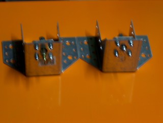

Proseguo con la lista della spesa.
n. 2 Confezioni da 4 piastre 37x37mm con 4 fori conf. 1,29€
n. 1 Confezione da 8 dadi ciechi conf. 2,19€
Anche l'occhio vuole la sua parte
Le piastre le ho forate al centro foro 12mm. per il passaggio barra serviranno per fermare il cuscinetto, ho allargato a 7mm i fori laterali delle staffe, a 12mm quello di testa e praticato i 4 fori 4mm combacianti con le piastre.
In ultimo una vista delle due teste con cuscinetti delle barre filettate.

Una mezzorette di lavoro serale, il portacuscinetto in plexi, le due teste assemblate.
TGA eco.-18.jpg   TGA eco.-19.jpg   TGA eco.-20.jpg   TGA eco.-21.jpg   TGA eco.-22.jpg

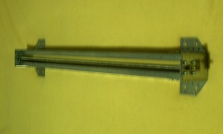

Una prova di assemblaggio barra.

Una mezzoretta al giorno prima o poi arriverò da qualche parte.
Intanto ho preassemblato un basamento, domani ci metto le guide ed il carrello.

Questa sera ho fatto i supporti e assemblato la seconda spalla, ora ho due gemelli domani se c'è tempo ci metto le guide.
