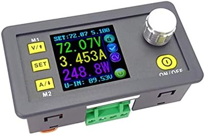

A me sembra una specie di dimmer per corrente continua....
Non tiene costante la corrente che fluisce lungo il filo..
Questo e' il Digital Power Supply che ho adottato io
Qui imposti una corrente (o una tensione) ed il regolatore la mantiene costante al variare della resistenza applicata.
L'ho alimentato con un ponte a diodi ed un condensatore per raddrizzare la corrente.

beh questo è decisamente meglio....e di molto!!!
