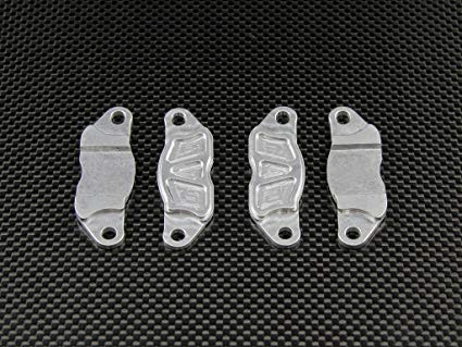

E per fare dei pezzi così?

centinaia di migliaia di euri, macchine a 5 assi.
gli ultimi pezzi già meglio, ma credo ti ci voglia sempre qualcosa di robusto.

e su cosa potrei orientarmi per dei lavori come l ultima foto?

Le pasticche le potresti fare anche con una macchina tipo questa;
sono macchine molto ben fatte, vai sul sito bemmec,vanno dei 1500 ai 3000 e passa euro,poi devi aggiungere elettromandrino,sw di controllo tipo mach3 e un sw cam per i percorsi utensili escludendo il sw di disegno,diciamo che semplificando il primo disegno e con asportazioni più piccole e numerosi piazzamenti forse ci potresti riuscire ,ma ricorda che non è un giochetto da poco,qui puoi vedere la realizzazione di una biella che in confronto è un gioco.
