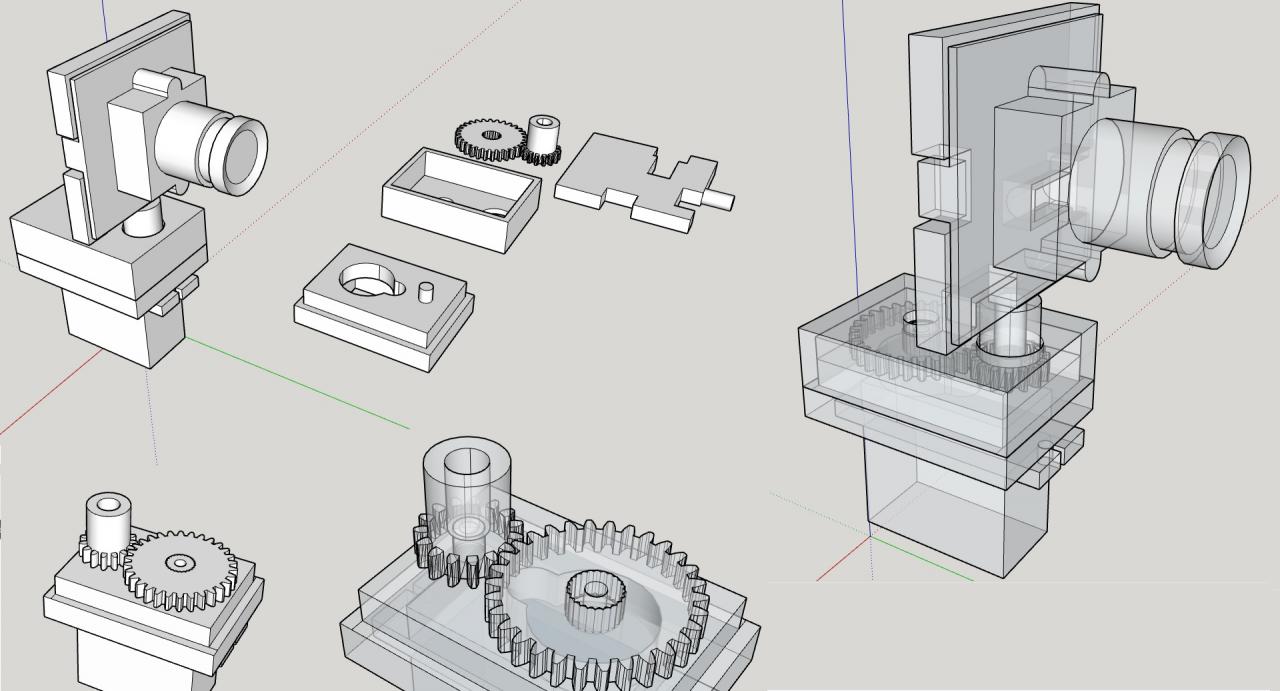

Se a qualcuno può interessare ho fatto un piccolo gearbox per collegare una CCD Sony VTL600 ad un servo da 9gr aumentandone il raggio di rotazione del doppio.
