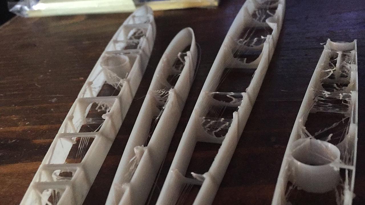

Aiuto ragazzi!
Dove sbaglio? Mi crea tutti dei filletti stampando, non sò più che fare.
Ps: la lacca per capelli è un portento!
Nico

Originalmente inviato da rosnik Visualizza messaggio
Aiuto ragazzi!
Nico
Un "must":
https://www.simplify3d.com/support/p...oubleshooting/
Questa dovrebbe essere la stessa guida ma tradotta in italiano. Premetto che non ne ho verificato la traduzione:
https://stampoin3d.blogspot.it/2016/...y3d-guida.html
Quel fenomeno si chiama "stringing". Sono state scritte delle enciclopedie su quel problema. Se cerchi su google trovi di tutto.
In linea generale puoi:
- aumentare il valore di ritrazione. Io mi pare che uso 5 mm.
- diminuire la temperatura. Io con il PLA vado a circa 190 / 200 gradi max
- con Simplify3D puoi abilitare il "wipe nozzle". Io uso un valore tra 0.5 e 1 mm.
Alex

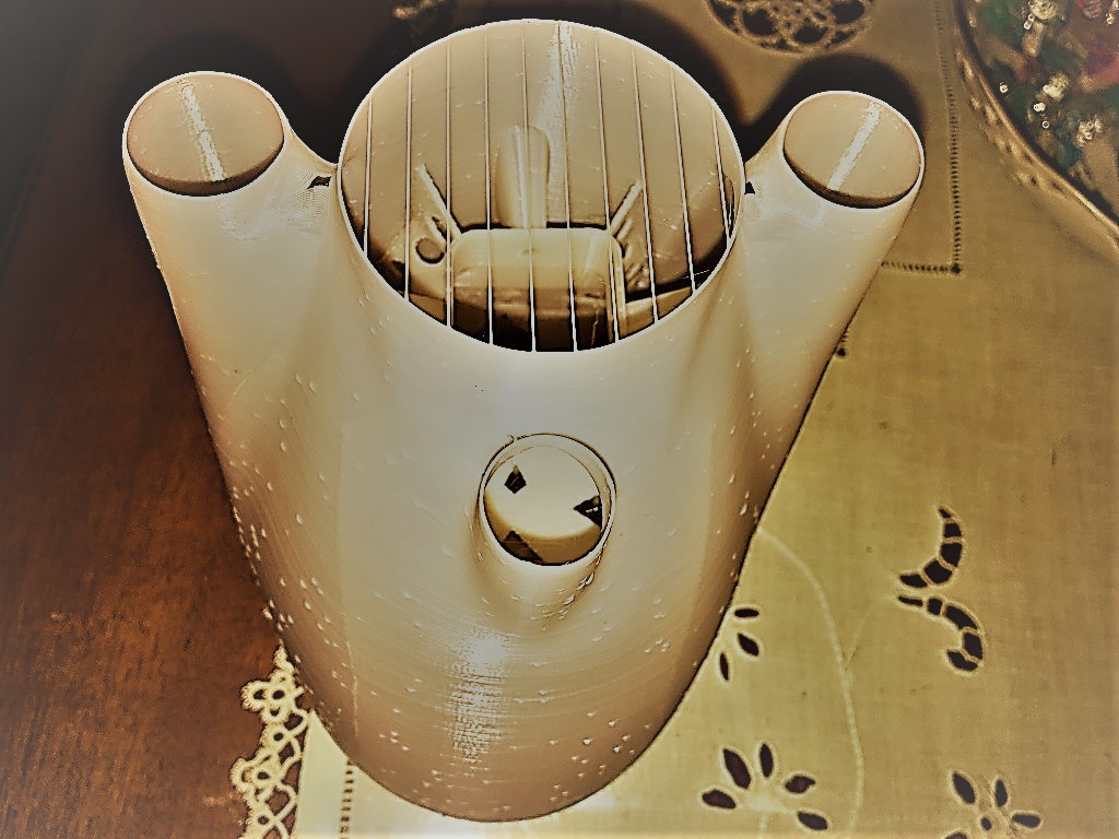

Prime stampe con la CR-10.
3Dlabprint EDGE Zivko,
non chiedetemi nulla, perchè è tutto e solo merito di Alex
