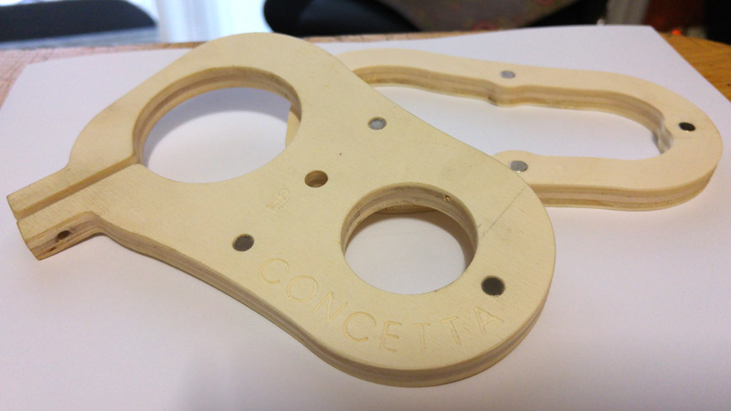

Salve ragazzi,
altro piccolo progettino! un supporto per tubo aspirapolvere con integrata telecamerina per poter resettare X ed Y. Il "trasparente" è un foglio morbido in PVC che comunque verrà tagliato per fare tante fettucce. I due supporti si agganciano tramite 3 magnetini per rendere la rimozione rapida nel posizionamente a zero pezzo e montaggio/smontaggio frese. Consigli prima che lo taglio?
