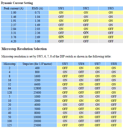

Salve ho questa configurazione:
Motori Nema 23 3.0A
Driver Motori DQ542MA
Puleggia Albero 40 denti
Puleggia Motore 20 denti
Viti Trapezia 18 passo 4
Non riesco a capire quale valore impostare sui driver DQ 542 MA i step revolution e il dymic current. Se qualcuno mi può spiegare un po... grazie
