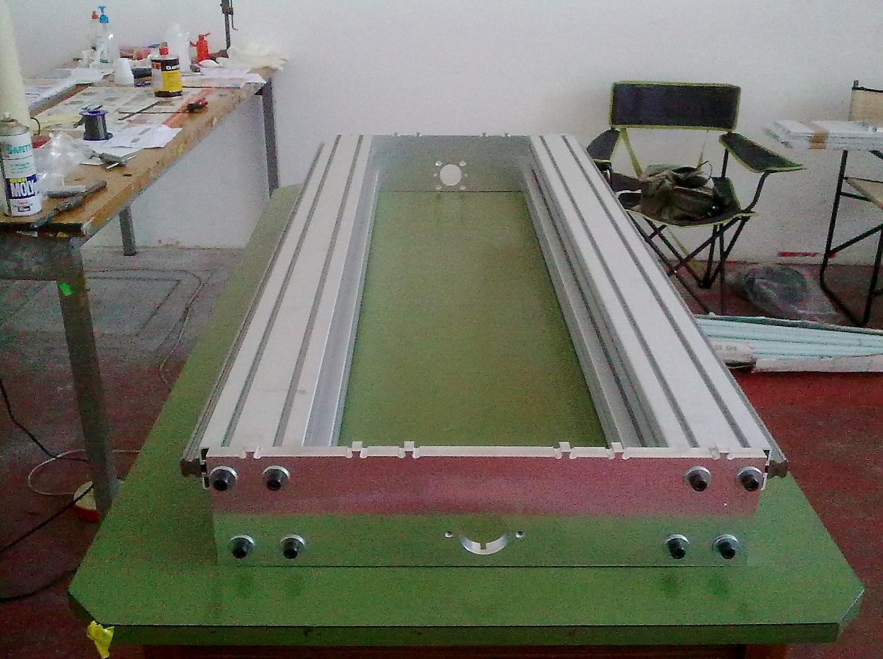

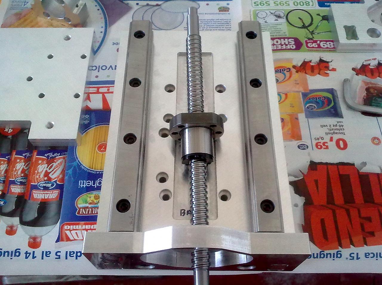

Ciao,
dopo un po di attesa è arrivato il kit ......... 400x1000 utili.......
Assemblata in 5 giorni, devo dire fatta molto bene e pensata meglio......
Ogni parte coincide perfettamente e non ho dovuto fare nulla in più del necessario....
Per mè un ottimo acquisto, ora devo pensare a che azionamenti scegliere.....
Flavio

Ciao complimenti per l'acquisto,sembra effettivamente fatta molto bene,è possibile avere qualche info in più? tipo prezzo,rivenditore, elettronica che vorresti usare e sw. di controllo ?

Ciao,
questo è il sito:
Pagina di Benvenuto - Mill Customs personalizzazioni
Michele è una persona molto disponibile e preparata, c'è anche il prezzo della macchina nel sito, ci sono due versioni ma se vuoi la puoi personalizzare....
il prezzo si riferisce solo alle lastre fresate poi devi aggiungere la meccanica che è in base alle tua scelte, una volta decisa ci pensa lui ad ordinale i pezzi, oppure ci pensi tu... come vedi molto flessibile.
per gli azionamenti sono ancora un po indeciso........
Flavio
