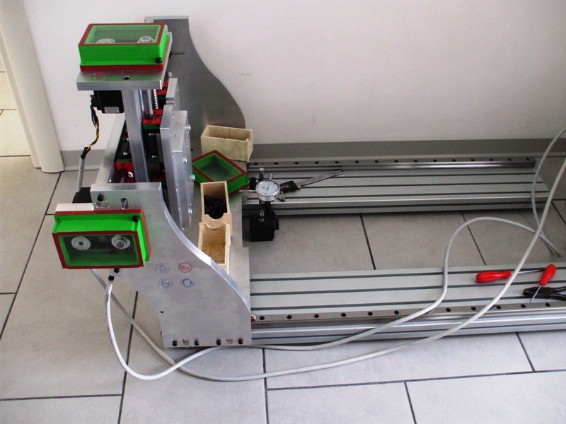

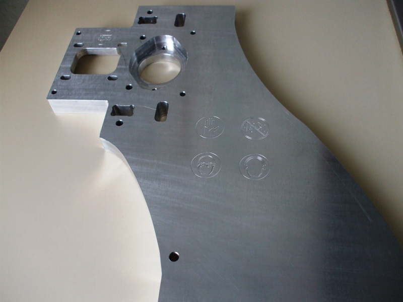

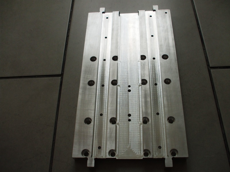

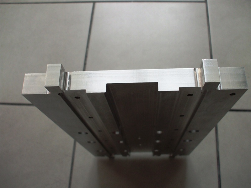

Ciao a tutti, è un bel pezzo che non trovavo tempo per seguire siti, blog e forum, ma ritorno con tante belle foto che vi potrebbero piacere
Inizio col dire che la mia intenzione era quella di cercare un'officina per le lavorazioni delle mie lastre sulla base del mio progetto, ma i preventivi ricevuti erano esorbitanti e quindi con calma e pazienza e con molta attenzione, ho dovuto farli da me, quindi tutto ciò che vedete è fatto in puro stile homemade, come piace a noi hobbysti
Piano piano allegherò foto e qualche descrizione, ma andiamo a cominciare ...
La mia nuova creatura-1.jpg   La mia nuova creatura-2.jpg   La mia nuova creatura-3.jpg   La mia nuova creatura-4.jpg   La mia nuova creatura-5.jpg

E Bravo Stepper, scriverai poco ma quando scrivi ci delizi con immagini degne di un lavoro professionale, altro che home-made..... secondo me, questa è una macchina definitiva per il modellista, robusta, pesante ma sopratutto PRECISA !!
Ancora complimenti

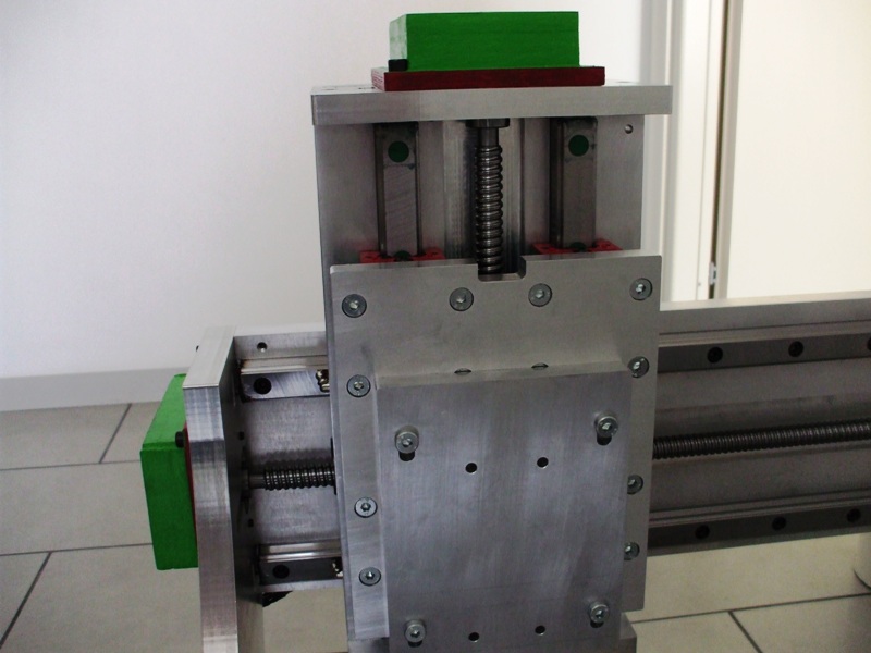

Grazie, spero anch'io che sia la meccanica definitiva e devo dire che promette bene, intanto seguono altre foto...
Dimenticavo di dire che l'area utile si attesta a 890x500x120mm ed il tutto scorre su guide lineari Hiwin da 25 con carrelli flangiati e viti a ricircolo passo 5mm.

Come lega di alluminio ho preferito impiegare dell'ergal 7075 da 20mm di spessore.
La mia nuova creatura-13.jpg   La mia nuova creatura-12.jpg   La mia nuova creatura-11.jpg   La mia nuova creatura-14.jpg   La mia nuova creatura-15.jpg
