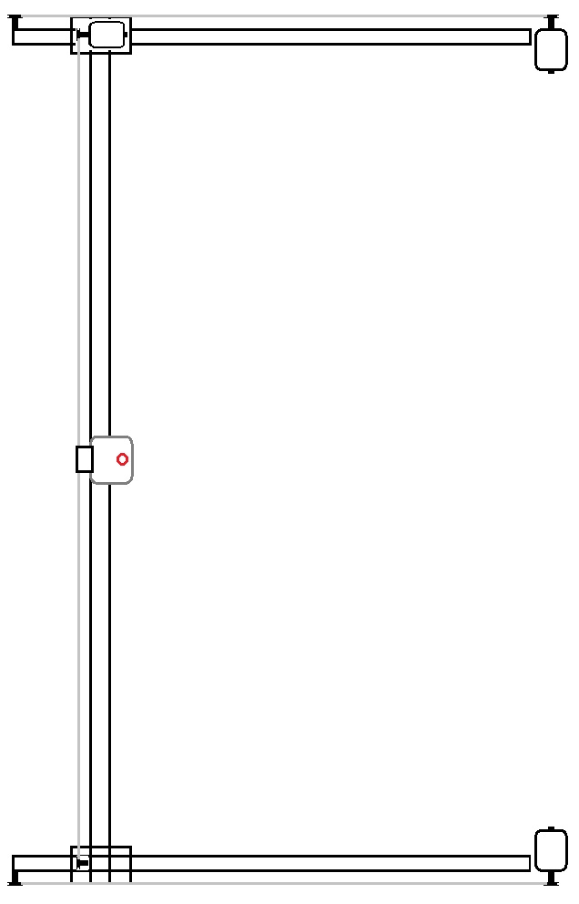

Salve vorrei chiedere un consiglio su una realizzazione di una meccanica a due assi molto semplice. Nello specifico tale meccanica dovrebbe muoversi su due assi X e Y in verticale con un area di lavoro utile di 2000x1000 mm, il carrello dovrebbe portare in movimento un led o una penna all'occorrenza, non deve avere un eccessiva precisione ma dovrebbe avere una buona velocità. Avrei pensato a realizzare tale meccanica con le barre rettificate su boccole di teflon, trasmissione a cinghia dentata con rapporto moltiplicato 1:2 o 1:4, due motori stepper in parallelo sull'asse X, e uno sull'asse Y. Oppure dovrei utilizzare le guide con pattini?? Ho fatto un disegnino per rendere un idea della struttura, spero potrete aiutarmi. Grazie Nicus

Ciao Nicus, alcune domande che mi sovvengono: - come tieni il telaio in verticale - perchè ritieni di dover usare 2 motori per l'asse X - cosa intendi per "buona" velocità Considera inoltre: - per aumentare la velocità puoi aumentare il passo della vite al posto di usare una rapporto di moltiplica sulle cinghie - i motori pp mantengono la loro coppia fino a circa 1000 g/m - per alte velocità i pattini a ricircolo (non precaricati) sono preferibili alle boccole in bronzo su barre cromate che sono preferibili alle boccole in teflon Questo è il mio contributo, in base alle mie esperienze. Se fornisci maggiori dettagli cercherò/emo di darti altre info.... | |

La macchina dovrebbe scrivere in verticale con un led UV su una superficie preattivata chimicamente. Ciao Nicus

Fai in modo di bloccare bene le guide su un unico telaio che dia rigidità alla struttura. I pattini dell'immagine che hai inserito mi sembrano un'ottima scelta. Anche le cinghie, per l'uso che ne devi fare vanno bene. Lo sforzo che dovrai sopportare è minimo, senza attriti ne inerzie. Unica perplessità è il doppio motore sull'asse X. Sarebbe preferibile usare un unico motore che muove le cinghie sui due lati. Per fare questo è sufficiente che vengano collegate le pulegge dei due assi con un albero. Il motore metterà in rotazione quest'albero. In questo modo non si rischia di avere disallineamenti tra i due pattini. Per il resto mi sembra che tu abbia già le idee chiare. Se hai altre perplessità, chiedi pure.... | |
