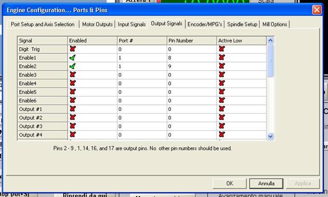

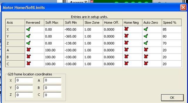

vi posto cmq come ho configurato mach3
Non ne vengo a capo-1-small-.jpg   Non ne vengo a capo-2-small-.jpg   Non ne vengo a capo-3-small-.jpg   Non ne vengo a capo-4-small-.jpg
