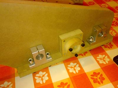

La mia cnc in MDF
Salve a tutti, dopo averla progettata da zero ecco la mia cnc realizzata da un mio amico
ho cercato di incastrare tutti i pezzi in modo da avere tutti gli assi già pronti per il montaggio e vincolati dall'incastro.
L'asse Y (quello che si muove inseme al ponte) non ha la vite vincolata al cosciale, in questo modo posso allineare le barre e la vite prima di montare tutto il cosciale all'asse X.
Verranno montati 2 cuscinetti 7200 per reggispinta e 1 6200, i motori in diretta.
Corse utili:
Z 15cm
Y 50cm
X da decidere ma forse con barre appoggiate e cuscinetti a 3/4 lunghezza 1mt.
cosa ne pensate? saluti
