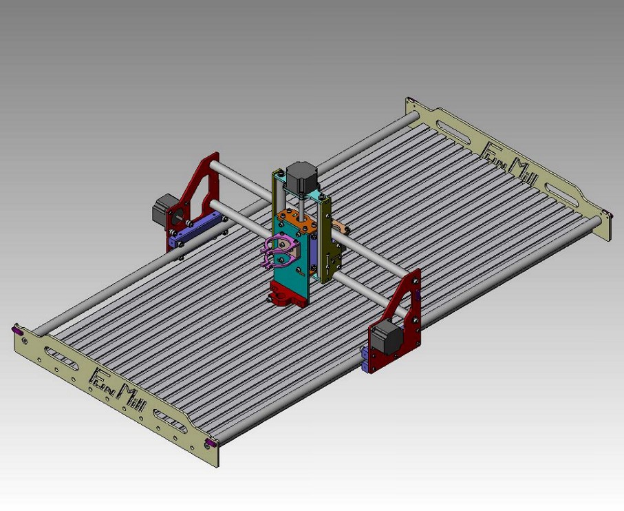

Salve ragazzi, Totillos mi ha sconsigliato le schede Micromed e allaora son a chiedervi cosa devo fare. La fresa che ho intenzione di realizzare ha una corsa effettiva di 1000X500X70 e i motori che ho intenzione di utilizzare sono tipo i MAE M58 o MAE M221 con max 1A per fase. Ho intenzione di utilizzare CNC3Axes o Kellycam. So che ve l'hanno chiesto come minimo un centinaio di volte ma che schede devo comprare an un prezzo decente e sopratutto a chi mi devo rivolgere? Vi posto la foto della progettazione e sono ben accette critiche o suggerimenti. ciao |
