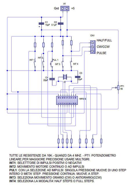

Cerco di realizzare un piccolo circuito che generi impulsi step/dir per potere testare elettroniche varie, ho trovato un circuitino postato da robrob su www.grix.it
DRIVER "DIDATTICO"PER MOTORI STEPPER BIPOLARI
Qualcuno conosce qualcosa di equivalente ? Mi sembra molto interessante per potere testare senza attaccare il PC e dovere quindi regolare tutto il software ...
Generatore step/dir per test elettroniche-16f818_schema.jpg   Generatore step/dir per test elettroniche-immagine20001-1.jpg

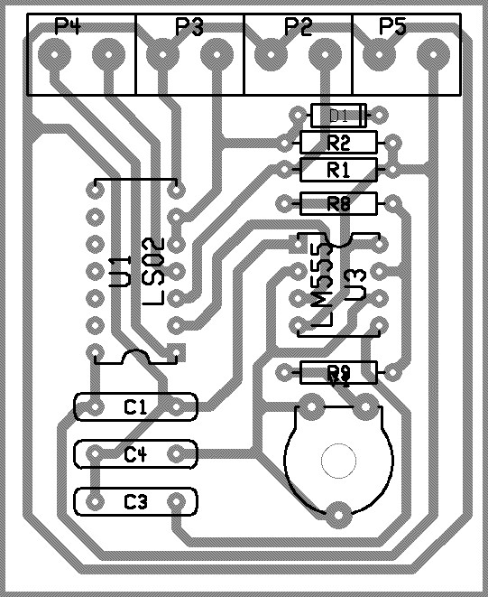

I morsetti , step/dir, alimentazione, pulsante avanti, pulssante indietro.
Generatore step/dir per test elettroniche-simply-lc.jpg
Tipo file: rar Simply Jog.rar‎ (111,7 KB, 286 visite)
Ciao.
Daniele.

Vecchio 15 dicembre 09, 00:36   #7 (permalink)  Top
L'avatar di Danielxan
Data registr.: 15-05-2006
Residenza: Gallarate
Messaggi: 1.029
Lo so, ma devo fare sempre tutto io
Tipo file: txt jog.txt‎ (2,0 KB, 434 visite)
Ciao.
Daniele.

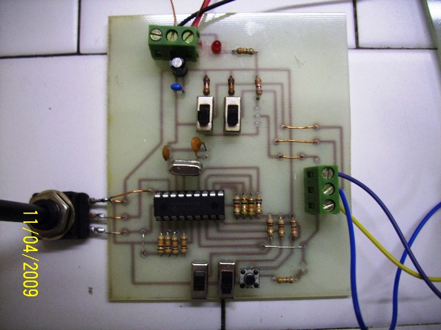

Scusate l'ignoranza, ma se ho capito bene, con questo pcb si possono testare i motori passo passo?
A quanto si alimenta? e quali sono i collegamenti da fare?
Grazie e ciao.
P.s.: se serve posso preparare il file dxf.
