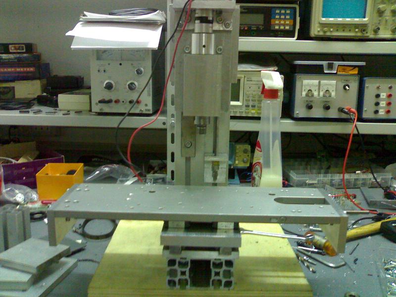

Vi presento la mia cnc, nata circa 5 anni fa con i profilati e le guide fatte con alberi da 22mm e boccole in bronzo. Adesso grazie ai consigli e ai materiali che mi ha dato Maurizio (Oreste123) l'ho modificata praticamente rifacendola quasi da zero e adesso si presenta come in foto.
Ci lavoro i pcb e l'alluminio, principalemente, con grande soddisfazione, a basse velocità di avanzamento 30-50mm al minuto riesco a lavorare l'alluminio con passate di 3-4mm di affondo con frese da 4-5mm a due taglienti.
Sono sinceramente soddisfatto, certo i profilati in alluminio non sono il massimo però li avevo del vecchio telaio quindi...
Si accettano critiche e consigli....
Grazie
