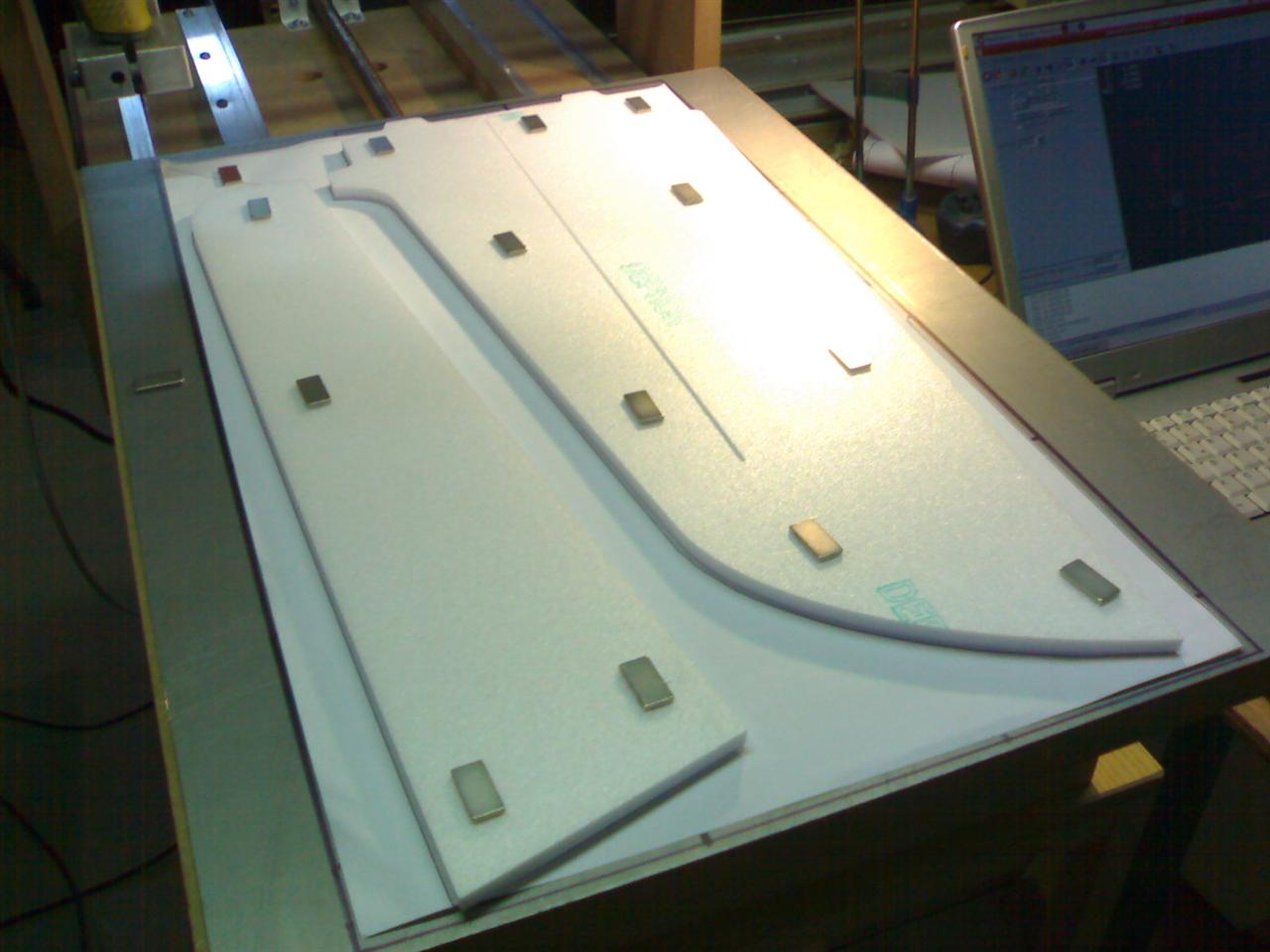

Ciao a tutti,
sicuramente non è l'uovo di Colombo, quindi lo posto qui in CNC.
Ho trovato il modo di utilizzare i magneti che usavo per costruirmi i brushless (che oggi è tempo perso),
per tenere fermo il foglio di depron sul mio pantografo.
Sul tavolo del pantografo ho incollato con il biadesivo una lamiera da 1.5mm, sulla quale posiziono il disegno del percorso fresa.
Nelle zone interne ai pezzi da tagliare posiziono un magnete da 8x12x2mm con incollato sopra un pezzettino di cartavetro con la funzione di non far scivolare il depron.
Una volta posizionati tutti i magnetini che fanno anche da distanziale , metto sopra il foglio di depron da tagliare, dopodichè in corrispondenza di ogni magnete sottostante,
metto un magnetino sopra, con la funzione di morsa magnetica.
Allego qualche immagine e filmato per spiegarmi meglio.
Ciao.
