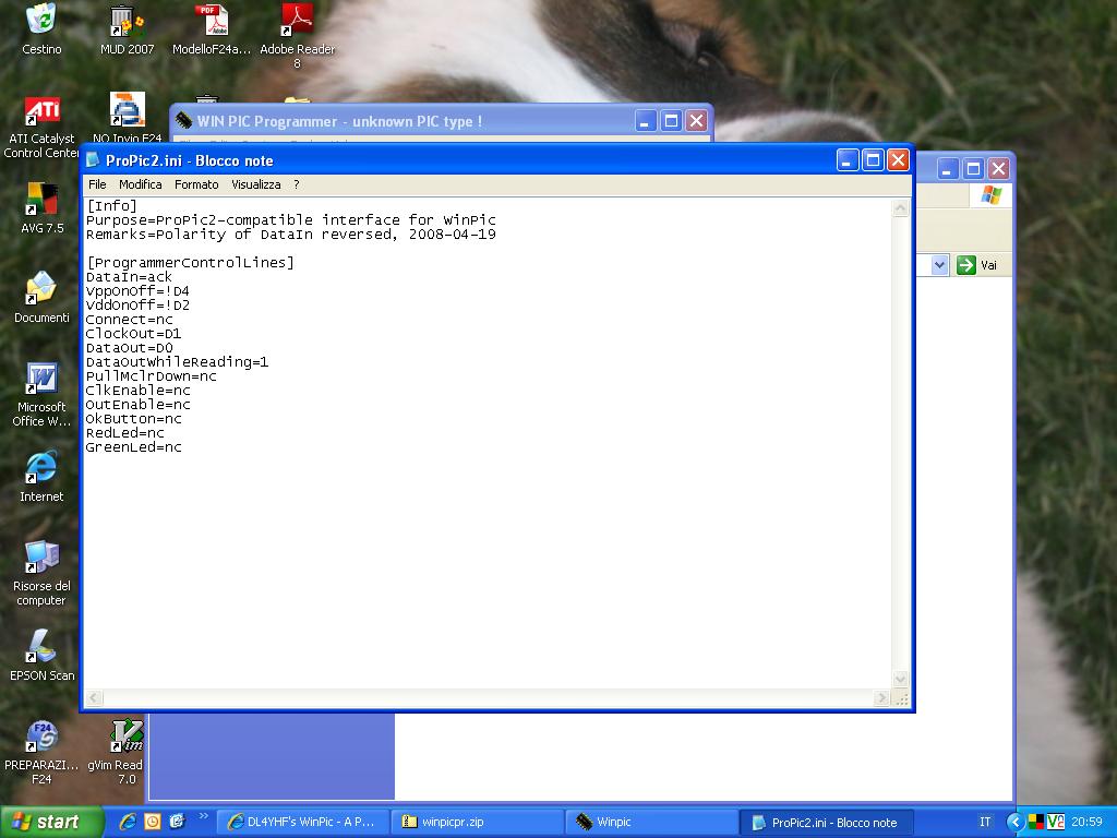

Vecchio 13 febbraio 09, 21:02   #7 (permalink)  Top
L'avatar di phasol
Data registr.: 10-06-2007
Residenza: bologna
Messaggi: 349
questa è l'impostazione ini di winpic...non riesco a farti vedere l'errore perchè non sono a casa.

Vecchio 13 febbraio 09, 21:17   #8 (permalink)  Top
L'avatar di Danielxan
Data registr.: 14-05-2006
Residenza: Gallarate
Messaggi: 1.029
Scarica l'ultima versione di winpic800
WinPic800 - Software
La configurazione è grafica e si capisce molto meglio.
