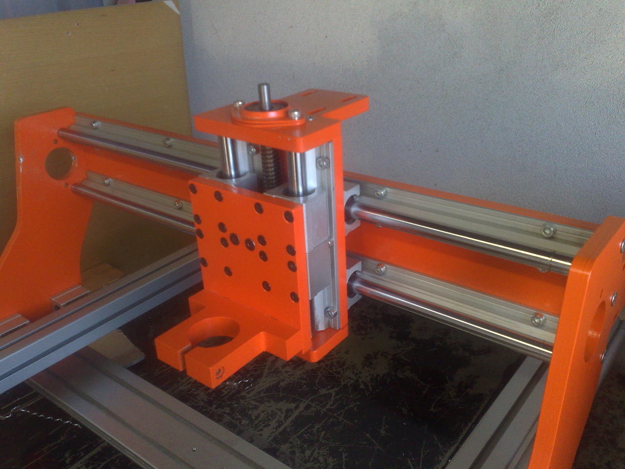

sisi conosco la creostamp... carina, bella massiccia ma un po lenta e un po piccola :o( mi son sempre chiesto perche' han scelto quelle misure :o) mica gli costava tanto farla quei 10 cm piu larga e lunga.. Ehhh... le viti a ricircolo.... son ottime.. costose... gioco praticamente nullo.. ma inutili su macchine di queste dimensioni e utilizzo.. io uso chiocciole in nylon che mi faccio, io gioco e' comunque mooooolto vicino allo zero e son economiche, puoi registrarle nel caso prendan gioco e non gravano economicamente su chi prende la macchina in caso sian da cambiare. se si rovina una chiocciola a ricircolo invece son dolori !! :o) una curiosita'.. quanto ti e' costata la creostamp finita ?? completa di motori ed elettronica ?? che prestazioni riesci ad avere ?? ciao ciao Rob | |

Io ho la Creo 500, ora mi trovi impreparato, diciamo con eletteronica 4A (3assi 4A CNCItalia) e motori 4A Sanyo sui 1200 poi il kress 800 un centinaio di preso in Germania. Lavoro in half step e faccio gli spostamenti veloci a 1000 mm/min; le lavorazioni siccome uso prevalentemente candele da 1mm le faccio dai 400 ai 600 mm/min per prudenza, ma penso che potrei azzardare di più, sicuramente sulla balsa potrei correre di più. La precisione media è sui 5 o 6 centesimi, ottima per tagliare parti di aerei e robetta leggera in vetronite. Si, sono d'accordo se ti entra un truciolo tosto nella chioccola a ricircolo son dolori! e la precisione non è troppo giustificata. Io comunque l'errore di backslash l'ho costante sulle barre e quindi non è un grosso problema compensarlo con Mach3 che lo fa da solo. |

io di solito taglio legni duri, pero' diciamo che oso un po di piu... del teak lo lavoro a 4000 mm/min con passate da 3 millimetri.. forse dovrei mettermi anche io a far "concorrenza" a chi fa cnc, piu passa il tempo e piu mi rendo conto che non faccio prorpio macchine da buttare !! ehehe :o) l'ultima che sto facendo arriva a 7500 mm/min usando il micropasso, se la uso con il mezzo passo arriva a 12.000 mm/ min !! e il merito e' quasi tutto dell'elettronica, e' abbastanza costosa ma fa fare i miracoli ai motori !! e se valuto il prezzo non son neppure cosi costose !! finita riuscirei a venderla attorno ai 2500 euro... dici che e' troppo ?? | |

Forse per uso prettamente modellistico è un po' troppo, tenuto conto anche che le prestazioni sarebbero esagreratamente sovradimensionate, comunque tutto sommato potrebbe essere una cosa equa. Perchè non posti qualche foto? non tanto dell'insieme, che tanto lo sai pure te dice poco, ma quanto dei particolari giusti: robustezza telaio, scorrimenti e movimenti assi, carrello asse z, ecc.. |

| grazie :o) sulla robustezza non ci piove !! taglia l'alluminio come se fosse burro :o) mi spiace che non sia finita.. con le doghe da 2cm fa un gran bel figurone :o) ciao ! ahh conosci nessuno qui del forum che sia della mia zona e che verra' al raduno ? |
