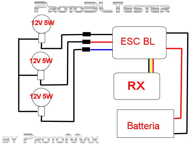

Forse poteva essere un articolo da uovo di colombo ... ma penso che sia meglio postare qui .
Grazie a qualche amico del forum sono riuscito a ricevere qualche regolatore bruciato e a ripararlo .... ma per effettuare le verifiche prima di attaccarci un motore e vederlo fumare mi sono costruito questo semplice tester per BL... il sistema non e' altro che un semplice carico trifase a stella formato da tre lampadine a siluro (da auto) 12V 5W con cui e' facile diagnosticare quale delle fasi del BL e' bruciata...
In pratica connettetelo come nello schema allegato, date gas e controllate quale delle tre lampandine non si accende o rimane accessa fissa... a quel punto potrete capire qual'e la fase bruciata o in corto.
Le fasi funzionanti fanno si che le lampadine varino di intensita' al variare del comando GAS
Provate su un regolatore sano e vedrete come risponde, non si brucia nulla con questo sistema quindi se eseguite bene i collegamenti e non usate lampadine da 100W alogene potete testare tutti i tipi di regolatori BL da 1 a 100A
