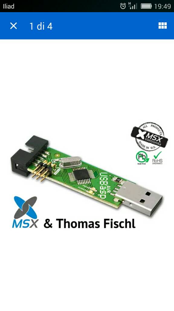

Qualcuno mi può aiutare!! Ho preso questo usbasp per scrivere il bootlader della mia melzi board ma non riesco a farlo vedere ad arduino ide! Qualcuno ha avuto gli stessi problemi? Uso win7 64 bit e ho scaricato i driver usb tramite zadig ...versione arduino ide 1.8.7 allego alcune foto.. non si apre nessun menu quando vado in port su arduino ide.mi sembra strano perche ho aggiornato il driver del usbasp come da istruzioni ma niente il pc mi dice che la periferica funziona ma arduino ide non la trova... qualche idea?? Allego fotoUsbasp avr non riconosciuto in win 7 64 bit-screenshot_2018-11-01-19-49-13.jpeg

L'avatar di enrico58

Allora ho provato con i tuoi driver ma niente.. sempre lo stesso problema... avevo preso un usbasp cinese (quello blu) ma leggendo in giro ho capito che oltre al driver non hanno neanche il firmware installato e quidi l ho restituito con amazon. Poi ho preso quello in foto dal sito di thomas fischl e mi sono accertato dal venditore che fosse spedito completo di firmware (se no cosa lo prendo a fare se poi devo prendere un altro compilatore per installarci il firmware) e da qui tutto il resto... adesso vado a mangiare e poi riprovo con le istruzioni che mi hai mandato.. ne ho capito poco ma poi provo a rileggere piu attentamente!! Intanto ancora grazie per l aiuto!!
