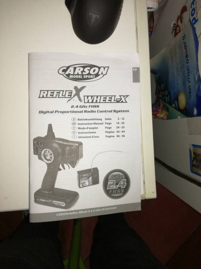

2- oltre a collegare motore e batteria all'esc dovrò collegare ovviamente anche la ricevente, possiedo questa
http://www.baronerosso.it/forum/atta...1&d=1517575792
va bene? si collega e funziona senza problemi?

Ciao, motore, regolatore e batteria, salvo l'eventuale differenza dei connettori, sono tra loro compatibili e funzionali, se sono adeguati dipende da cosa ci devi fare, così come trasmittente e ricevente che sono standard e compatibili con il regolatore da te scelto. Purtroppo invece il caricabatterie non è indicato per la carica di batterie LiPo, occorre un caricabatterie con programma specifico tipo questo https://hobbyking.com/it_it/turnigy-...v-capable.html
