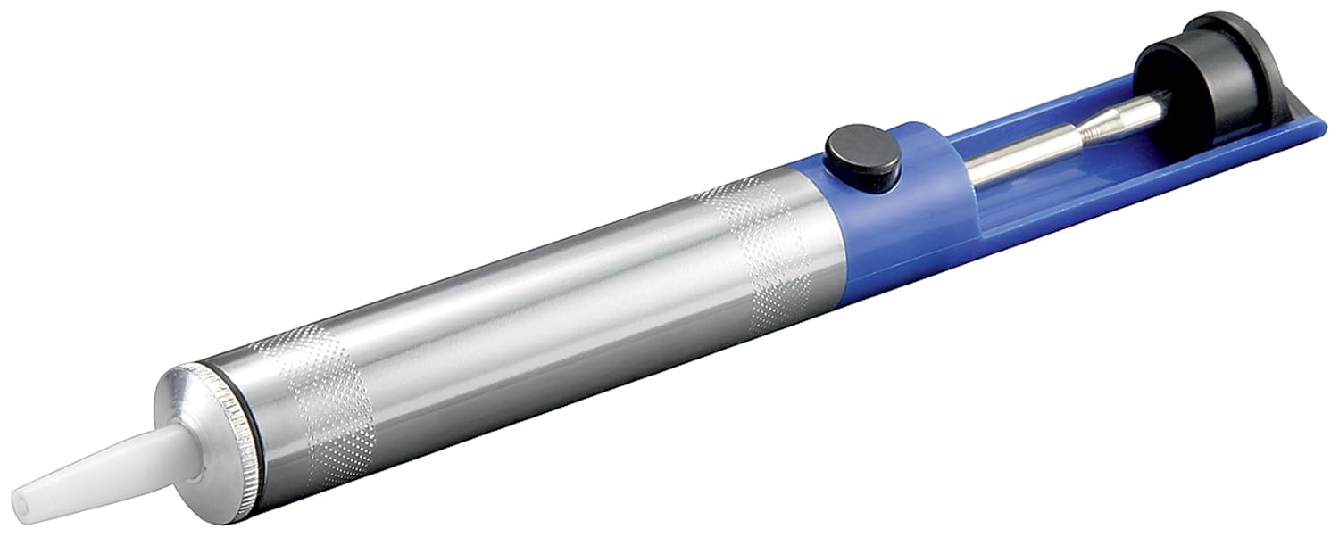

Bel lavoro se uno di professione recupera componenti da c.s. old fashion....
per il resto UCAS, al hobbista basta questo:
oppure questo:
e con tutti e tre i componenti smd non li dissaldi.
