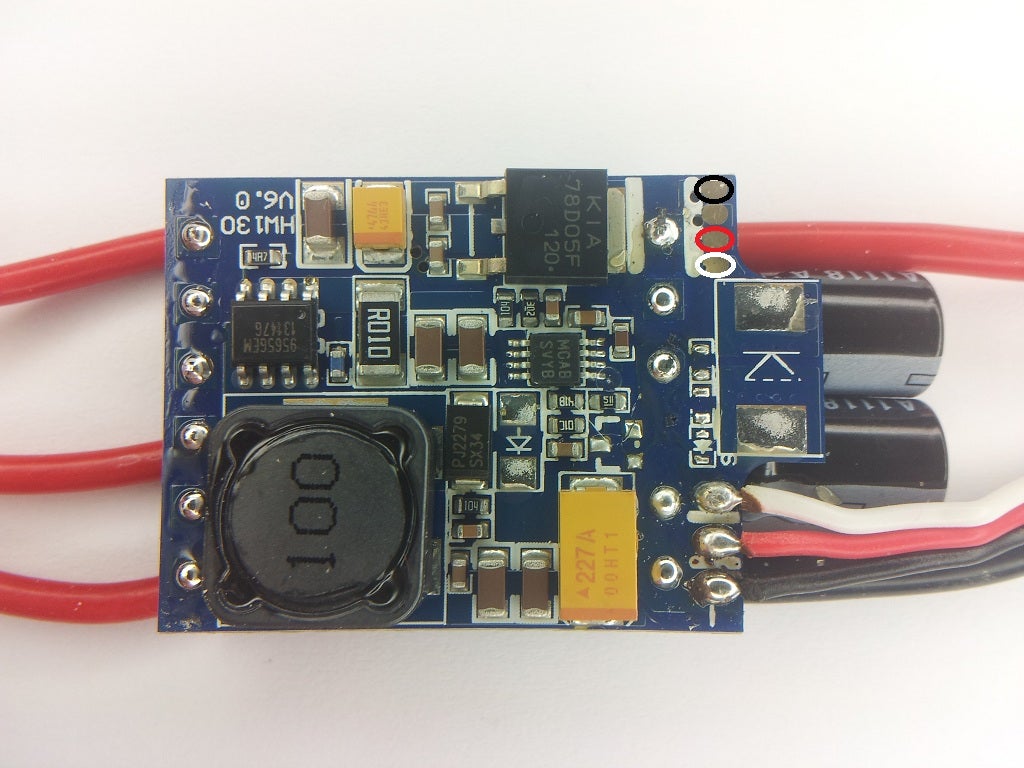

Ciao a tutti,
ho un BEC Turnigy PLUSH 40A con BEC switching.
Ho parecchi disturbi sul modello che ho notato derivare dal BEC (con BEC lineare non ho più disturbi di alcun genere).
Questa è la foto dell'ESC:
Il regolatore switching dovrebbe essere quello siglato "MCAB SVYB" oppure quello siglato "95656EM 131476", ma cercando su internet non ho trovato alcun datasheet a riguardo.
Qualcuno li conosce? Riuscirebbe a trovare i datasheet?
Vorrei eliminare il BEC switching ed inserirne uno lineare.
Grazie

Data registr.: 24-07-2009
Messaggi: 365
scusa ma è un ESC o un BEC?
è questo:
TURNIGY Plush 40amp Speed Controller (EU warehouse)
nella foto che hai postato c'è un 7805,
99.99% è quello che alimenta la ricevente ed in servi,
non è switching ma lineare.
ciao ciao
Marco-64. non è collegato   Rispondi citando
Vecchio 21 luglio 15, 19:56   #10 (permalink)  Top
Messaggi: 365
dal datasheet:
78D05 pdf, 78D05 description, 78D05 datasheets, 78D05 view ::: ALLDATASHEET :::
sembra che sia da 0,5 A nominali e 1,2A di picco,
se sei sicuro che il problema è nel BEC dell'ESC è sufficente dissaldare il filo rosso della spinetta che và alla ricevente e collegarlo ad un BEC esterno o sfili ed isoli il contatto (sempre filo rosso) dalla spinetta e infili il contatto di un bec esterno,
chiaramente devi collegare il filo nero/negativo del BEC esterno col Filo nero/Negativo col negativo della ricevente.
ciao ciao
