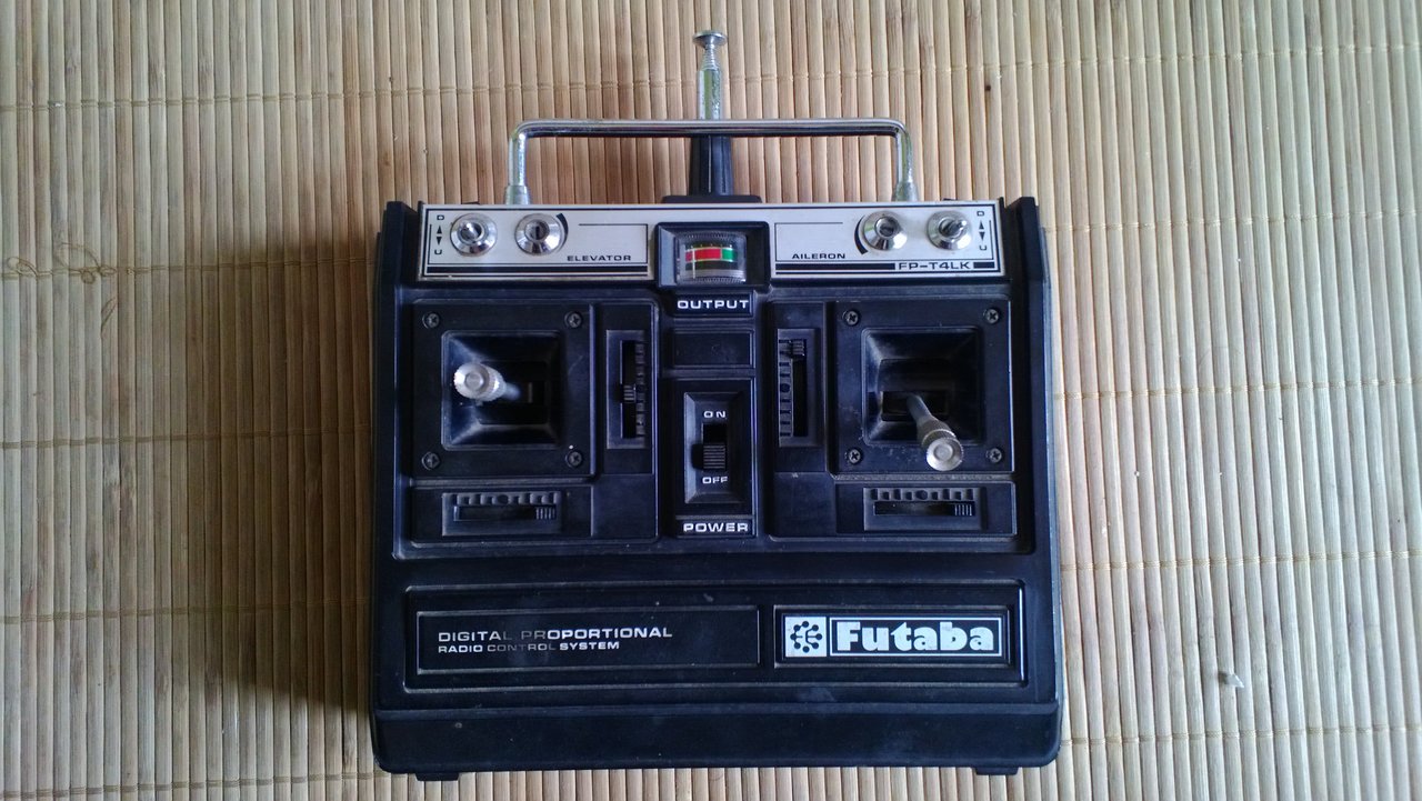

Salve, chiedo aiuto per un problema elettrico.
Ho un Easy Star e ho collegato la mia vecchia ricevente e relativo trasmettitore Futaba e funziona tutto peccato che i comandi sono invertiti cioè stik del timone a destra e il timone va a sinistra ecc.
Ho aperto la trasmittente...se inverto i due fili esterni dei potenziometri dovrei avere i comandi invertiti...o no?
Cosa mi consigliate?

Avete ragione, è un vecchia radio Futaba FP-4LK 72.240 MHz con 4 canali e non penso che ci siano possibilità di reverse, almeno nell'esterno.

Se stiamo parlando di questa, direi radio veramente datata
non la conosco ma a vederla così, mi sa che ti tocca veramente aprire e capire ....

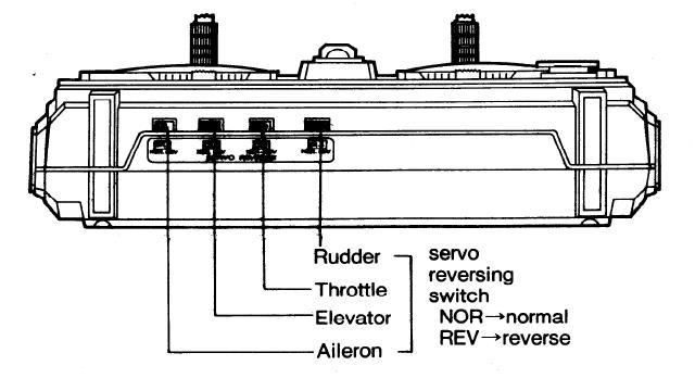

Sempre che ....... la radio non abbia degli interruttori sul fondo
come le FP-4NBP o le FP-4NBF
di queste QUI trovi il manuale

Grazie della risposta...è proprio quella in foto ....all'interno i due stik muovono dei potenziometri che hanno tre fili...io penso (ma volevo essere sicuro di non fare danni) che se inverto i fili delle estremità a tutti i potenziometri dovrei avere l'inversione dei comandi...cosa ne dici?

Se non hai altra possibilità e così com'è ora non riesci ad utilizzarla puoi provare a tuo rischio, penso che danni non puoi farne al limite fai una foto prima di iniziare il lavoretto e inseriscila qui
Magari la modifica falla prima su un canale e controlla che quello funzioni.

Grazie dei consigli Antonio, proverò a fare il lavoretto.
Visto che hai pubblicato la foto della mia radio (è tua?) hai per caso o sai dove trovare lo schema elettrico?

No mi spiace, la foto l'ho trovata in un post qui sul forum, di un utente che tempo fa ne aveva messa in vendita una a 10Euro
ecco il link
quindi non so come aiutarti con lo schema elettrico.

Penso che voli a Montaldo Dora, ho fatto il lavoro.....non funziona più nulla!!!
