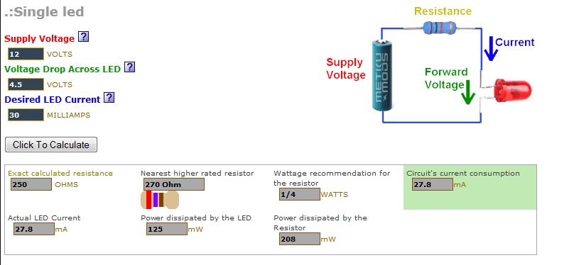

Fatto
Ho usato questo link ed è andato..
Current limiting Resistor calculator for leds
Quindi una resistenza da 270 Ohm.
Grazie
